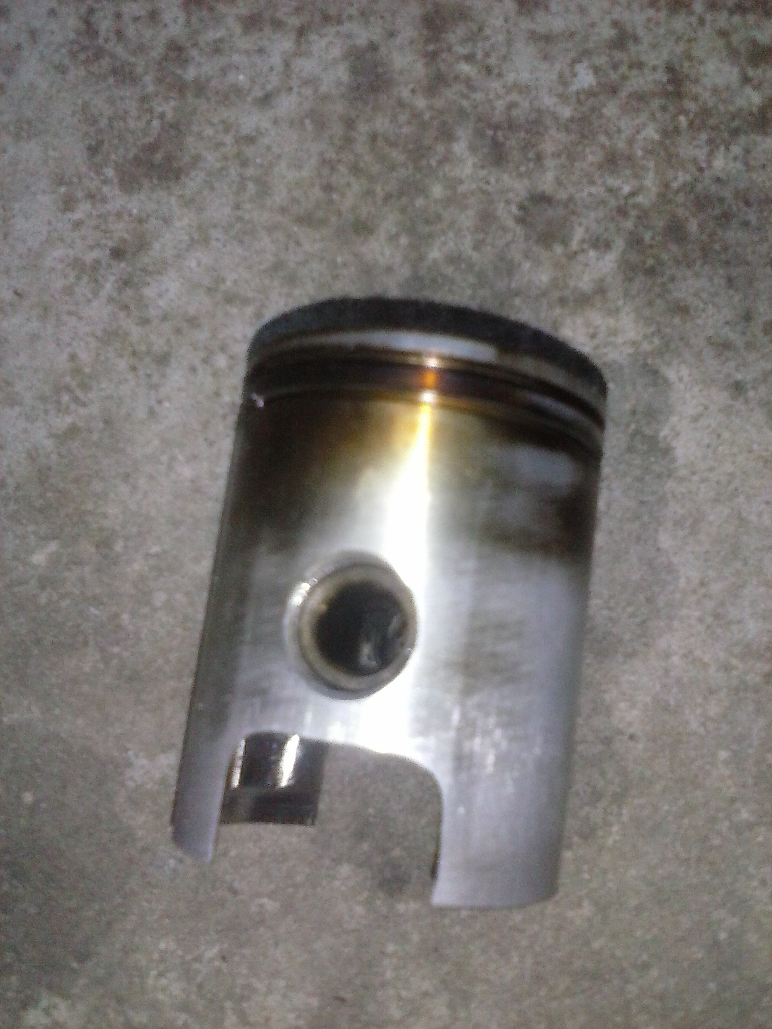

Bonjour, je voudrais des avis de mon piston

Bonsoir , s'il est rayé il est fortement conseiller de le changer. Et si il est juste brulé sur les coté c'est surement les segments qui ne font plus totalement l'étenchéité

'Est normal qu'il noircisse dans le temps mais sa yaya la moindre rayure ou trace de frotement fau changer
Tu pourrai changer tes segments
