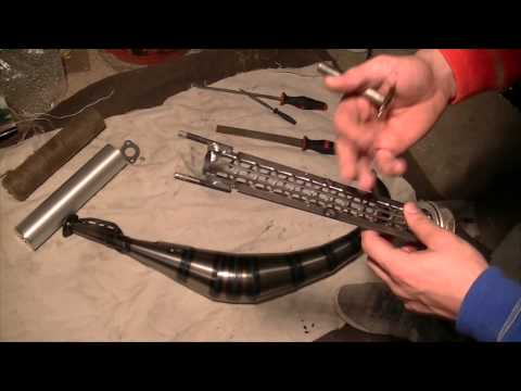

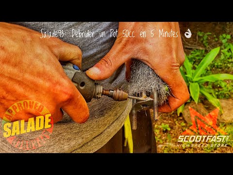

    Tiens je te laisse trois tuto:
    PS: pour les passage haut c'est le même principe.

    Djé57 a dit :
