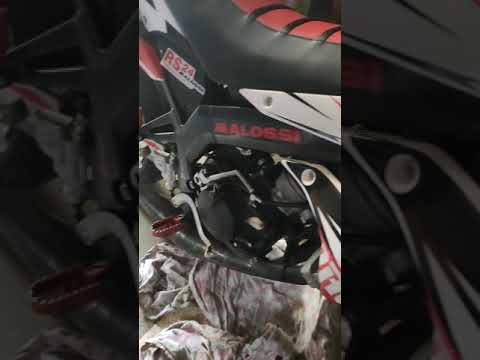

Alors voilà mon problème, j'ai monté un moteur euro3 sur ma derbi en 50 top perf allumage mvt dd vilo most 4street embrayage most. J'ai fait la vidange d'huile, purge liquide de refroidissement, enfin tout ce qui faut. Elle démarre au quart de tour, mais des que je commence à tourner la poignée, le moteur s'étouffe et cale..
J'ai pensé à une prise d'air j'ai testé au deo aucune prise, j'ai monté un gicleur de 112, mais toujours le même résultat..
Avez vous des idées ?
