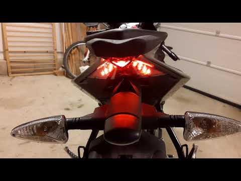

Ca fait vraiment chier, car un gars sur youtube, GO2RUPTOR a posté pas mal de vidéo de sa RS4 50 2T avec peu de modifications à ses débuts (https://www.youtube.com/watch?v=5IAXDqS9v3Q&ucbcb=1), et avec un kit transmission et un pot, cela aurait été pour moi déjà suffisant.
