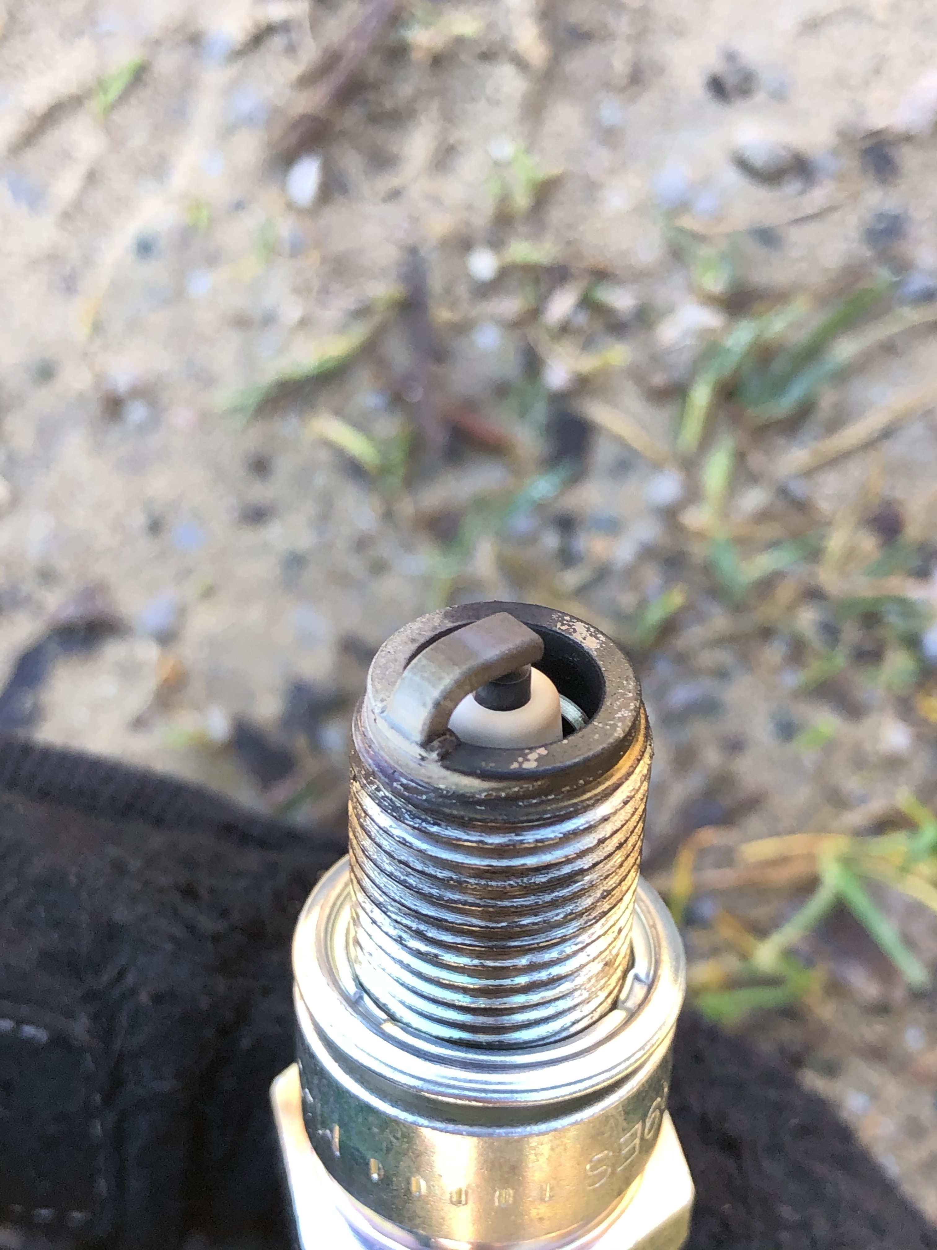

    *** c'est bien de l'essence pure que ta dans ton recevoir ? ***
  • Ça marche demain en rentrant je ferais le test en poussant jusqu’au dernier  rapport à fond et hop j’appuie sur l’embrayage je coupe le contact et je démonte la bougie et on sera fixé je donnerai les nouvelles par ici 😀 effectuer un mélange en kit 50 fonte ce n’est pas mieux que de laisser son carbu faire le mélange ? je demande vraiment de façon ignorante haha
  • Voici la couleur euuh je sais pas trop
  • Donc résultat de cette journée je me suis doutée que c’était pas bon avec une bougie trop récente j’ai repris une autre et j’ai commencé le réglage j’ai pas tout à fait finis je dois affiner encore mes gicleurs mais je suis au alentours de 100-105 j’ai l’impression et en fait pour ceux à qui ça arrive quand on accélère au point mort et qu’il nous est impossible d’atteindre un nombre élevé de tours/minutes ça peut être la bobine d’allumage ! je vais la changer et poursuivre mes réglages 😁
  • Malgré que ta bougie à peu de km elle c'est plutôt bien coloré. Personnellement elle ma l'air de bonne couleurs, voir peut-être réduire d'un chouia (un 1/4 de tour) l'arrivé d'essence à l'aide de la vis de richesse.
