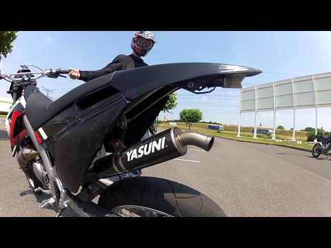

Si tu cherche de l'allonge le scr corse c'est celui qui t'en offrira le plus. Si tu veux de la monté en régime prend plutôt le Yasuni HM c'est un bon compris entre accélération et pointe.

Si tes en origine:
_Yasuni R2 (passage bas)
_SCR SM (passage bas)
_Voca rookie (passage haut)
_Blaze racing 50/70 (passage bas)
Avec le Yasuni cross HM la monté des régimes sera plus élever
