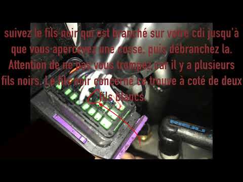

J'en possède une rieju met 50 euro 4 de 2019 et je peux te dire qu'il y a rien pour l'instant qui peut débridé le cdi mise à part un tuto(
