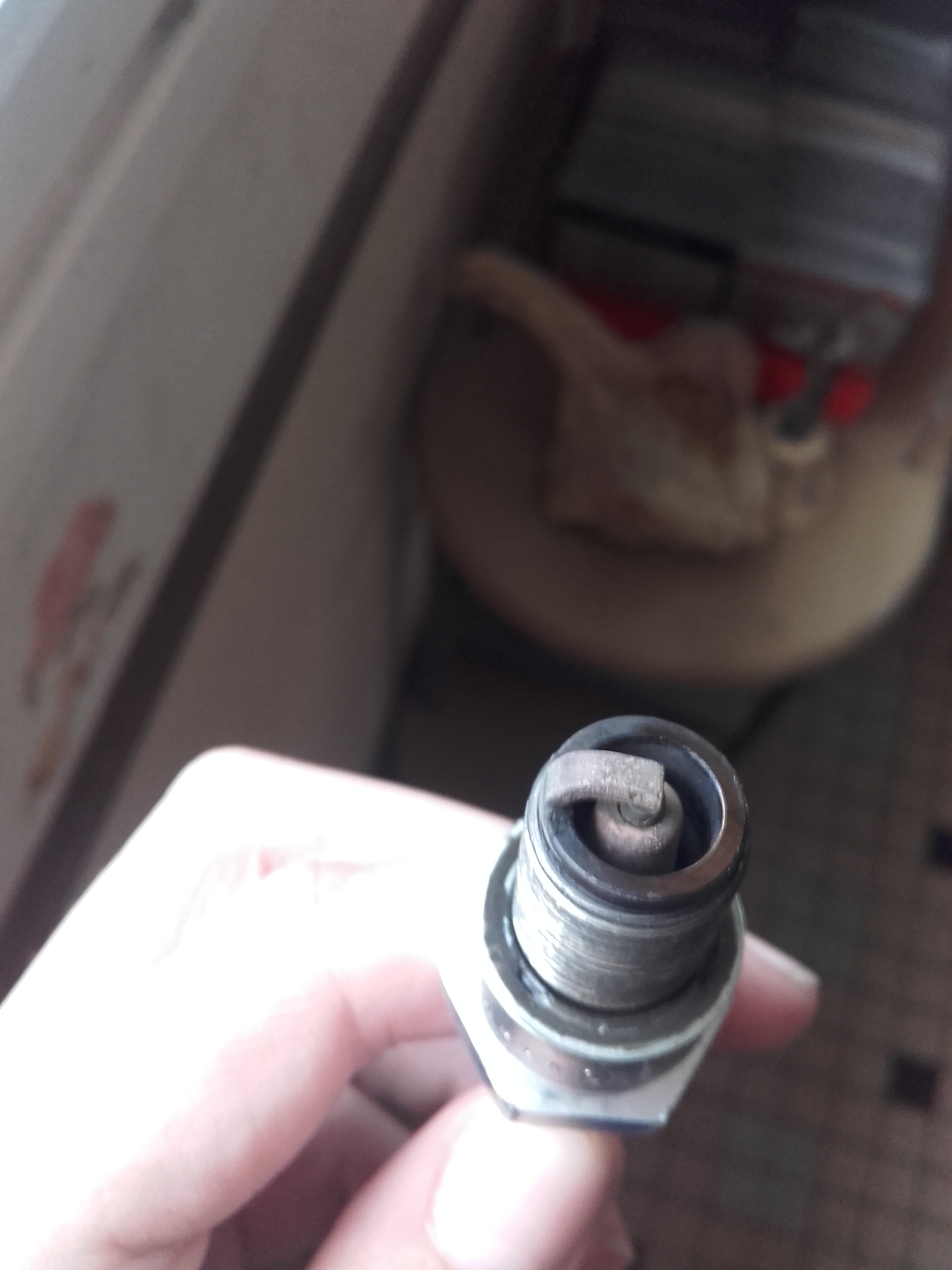

Bonjour donc voilà quand je suis dans les haut tours j'arrête d'accéléré et quand je re accélère elle prend 1-2s avant de réagir alors que a l'arrêt elle réagi tout de suite
si elle est noir t'es trop riche...
Faut t'approcher le plus possible du marron, mais vaut mieux qu'elle soit un peu plus foncer que clair, quand c'est vers le blanc c'est encore plus grave
moi je dis, tellement pauvre que tu vas pas tenir longtemps sans serrer
