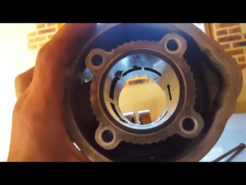

Bon bah voilà première fois que j'entends ça, le vilo TPR racing qui pète 😆
