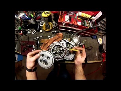

    Gaffe au montage des disques respect bien la procedure l espacement des bosses le serrage au couple change les joints (joints carter et joints cuivre des vis d purge.) et huile parfait huile de boite 10w30 Telecharge la notice atelier am6 et munie toi des outils adequate cle dynamo etc ha et trempe bien les disques garnis dans de l huile de boite pendant 6h au moins  (une nuit)
    Supermot_48
  • Réponse ✓

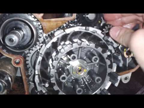

    prend 2 bidons d'huile mets tes disques a tremper dans de l'huile neuve dans un bac pendant une nuit avant de les installer sinon tu va les fumer des les 50 premiers km
    astuce pour la pose cherche un rapporteur sur google et imprime le en format A4 ca va t'aider a la pose a 120° des disques lisses ( c'est ce que j'ai fait lol ) l'odre
    un disque garnis ,
     un lisse
    un garnis
    un lisse a 120° de l'autre
    un garnis
    un lisse a 120° du 2 eme lisse
    un garnis
    tu remet le couvercle  avec un joint neuf de couvercle
     le point noir a cote du repere de boite
     tu met les nouveau ressort renforcés tu vis les vis au couple de serrage mentionné dans le doc tech et tu remplis la boite  moto droite ( fais toi aider) quand ca coule au trou du milieu tu remet la vis avec un joint cuivre neuf et tu referme le bouchon du haut tu demarre et laisse chauffer 15 min et tu peux commencer a rouler avec evite de faire cirer les 50 premiers km que ca se mette bien en place
