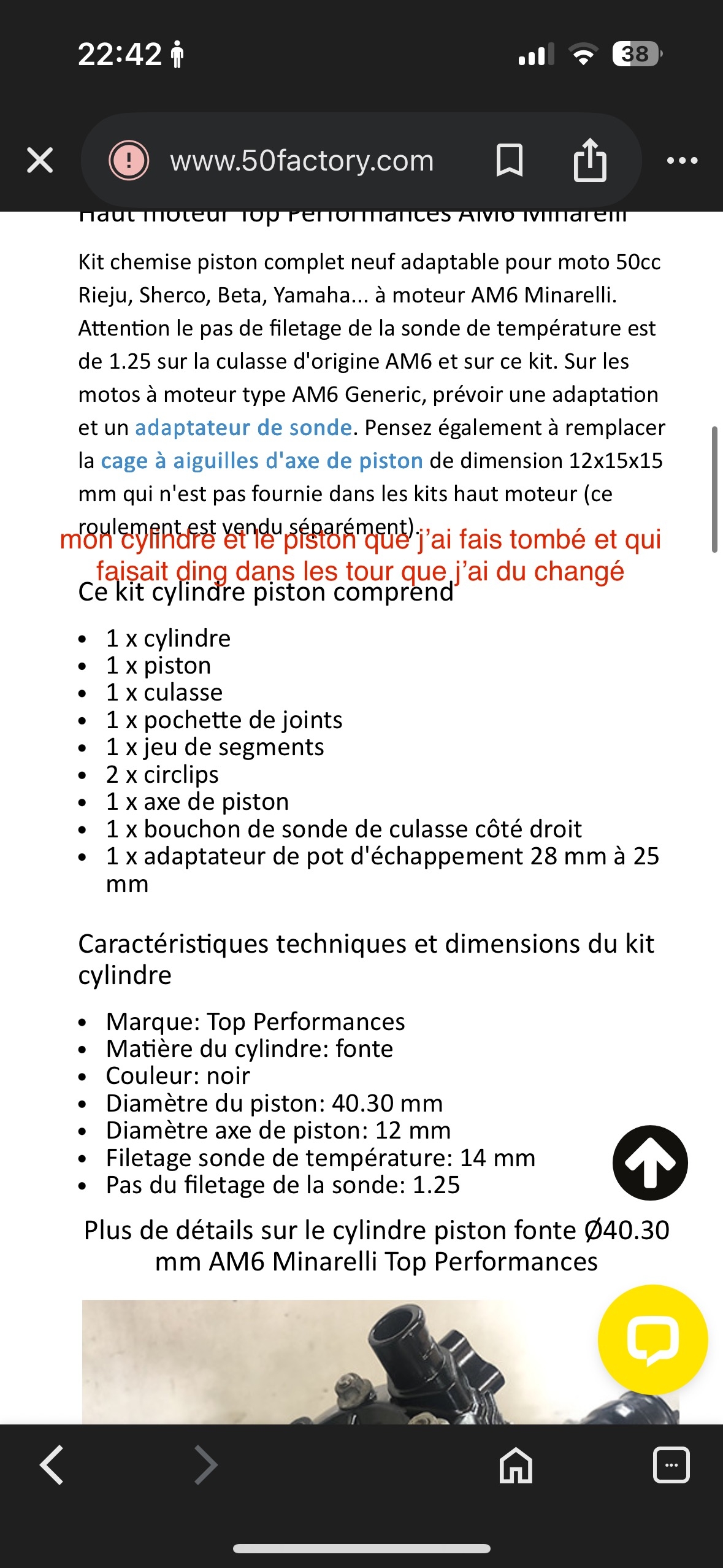

J’ai acheté un cylindre/ piston 50 top mais j’ai malheureusement fais tomber mon piston, il est donc bon pour la poubelle.

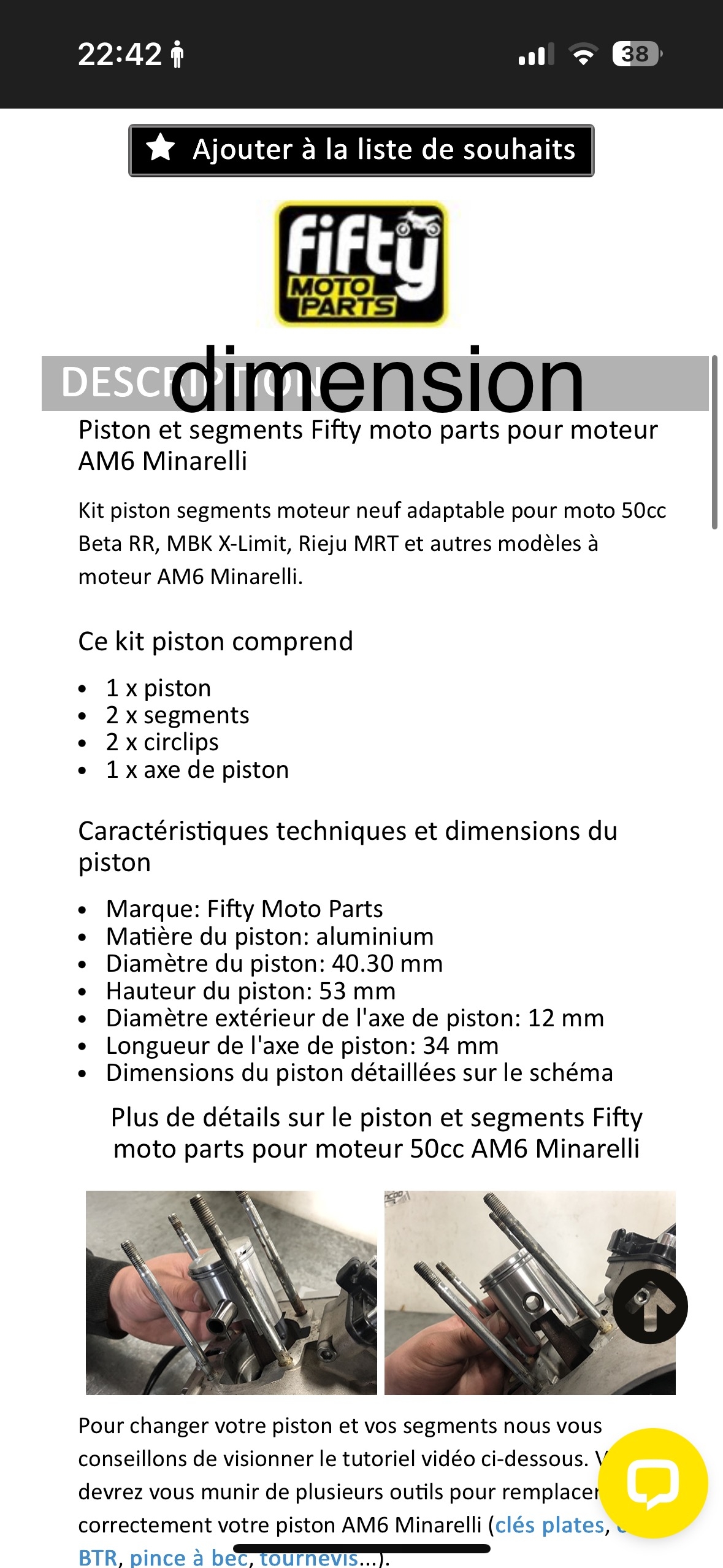

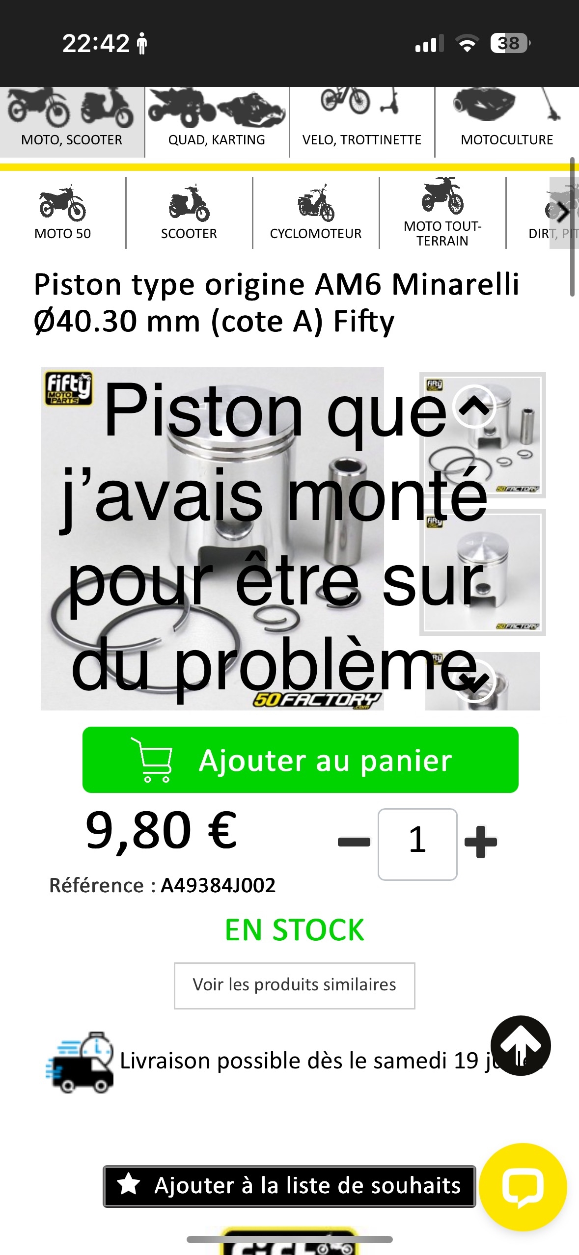

j’ai eu un problème, j’ai acheté un piston fifty 50cc 40.3mm pour être sur que mon piston était l’origine du problème (il y avait des dings dans le moteur car j’ai monté le piston avec un impact) c’était bien ça.

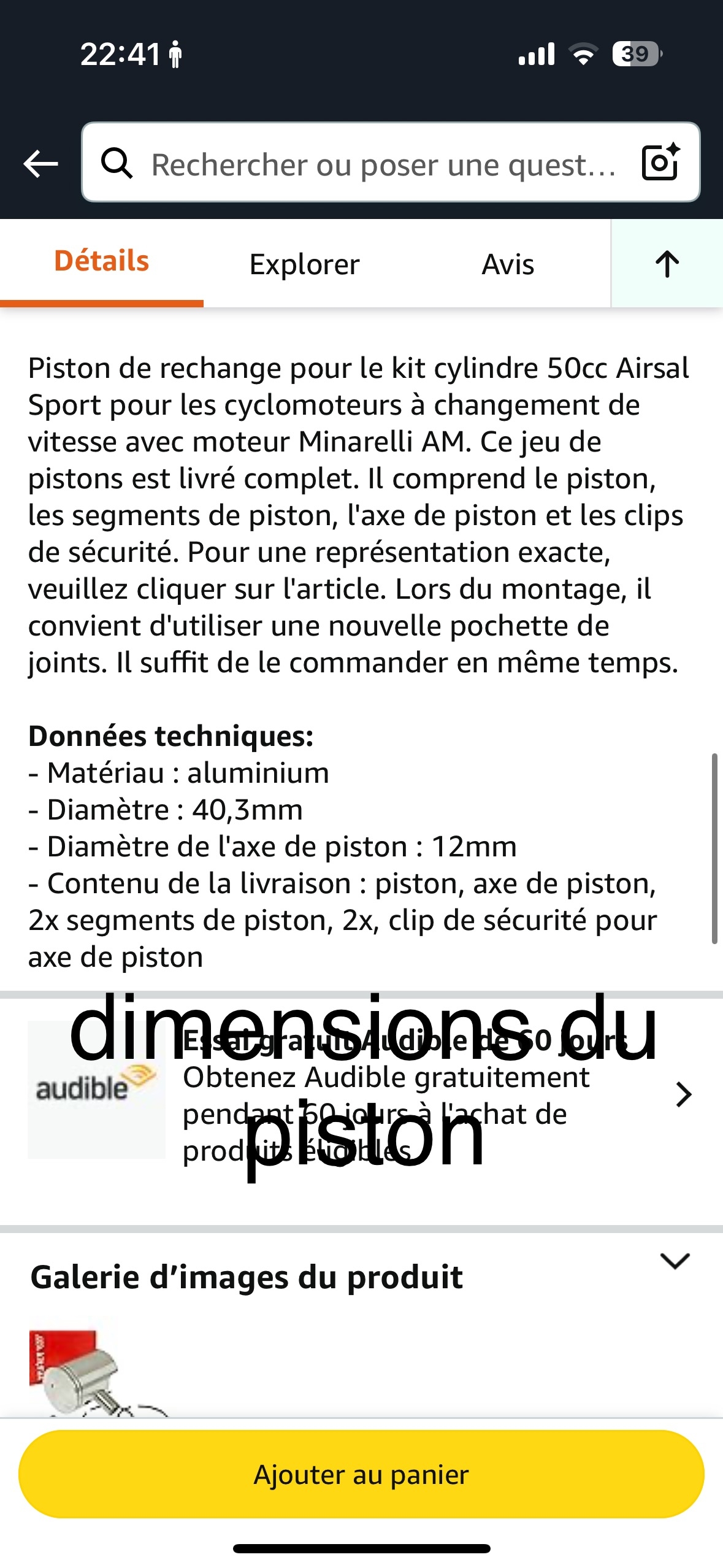

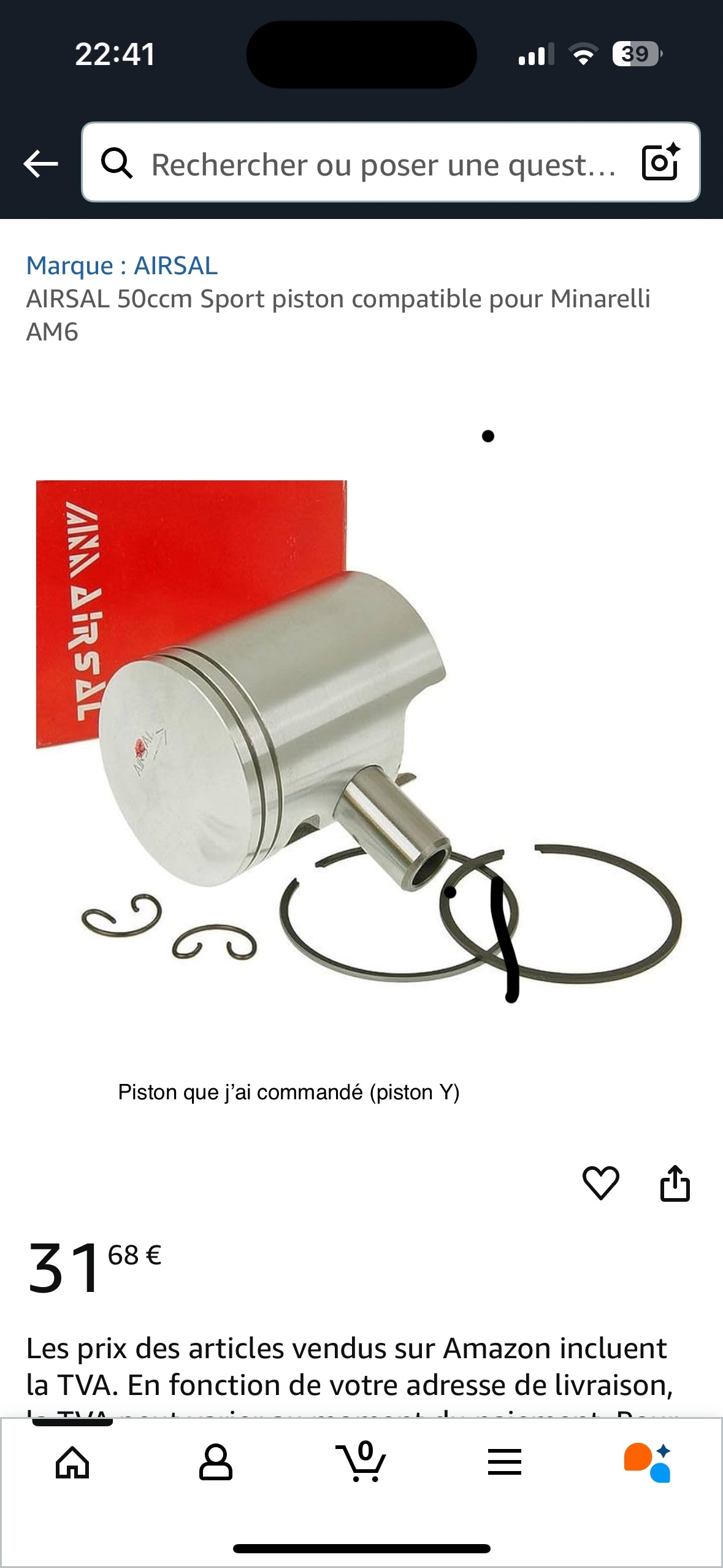

poir ne passer laisser cette merde, j’ai pris in piston airsal 50cc, 40.3 pareil sur amazon (car il était 10€ mon s chère). Mais j’ai mesuré mon piston top et il faisait 40.2 au pied à coulisse manuel.
Pensez vous que ça ira car les pistons sont plus ou mon alèse pareil ou vous avez un doute (image pour clarifier)
