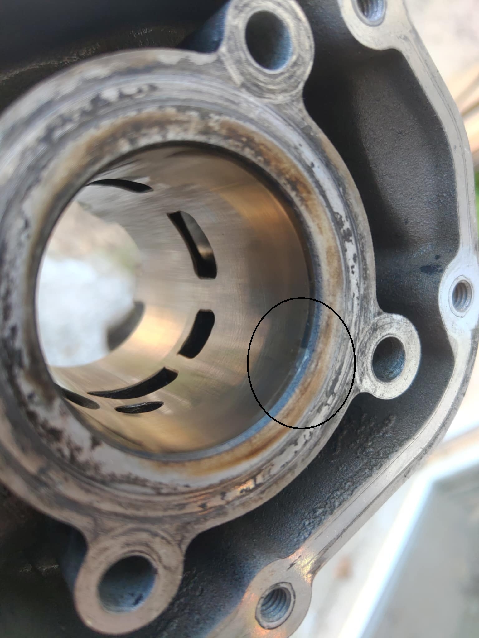

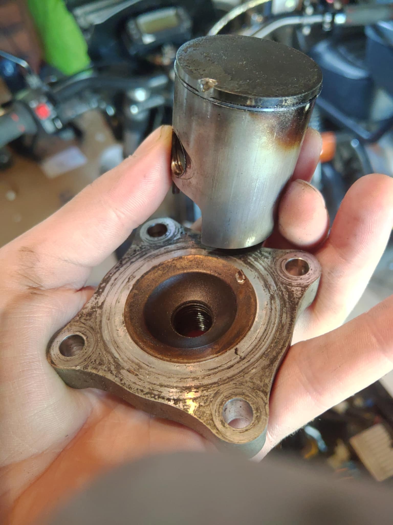

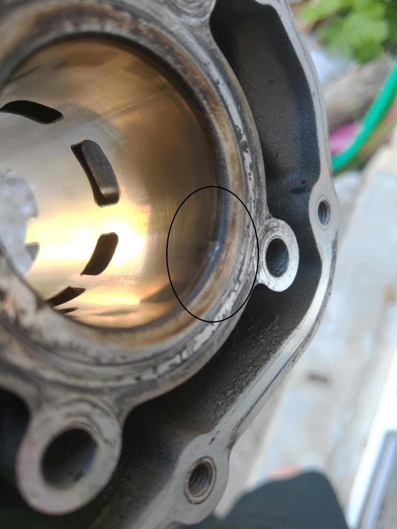

    Salut,  du cou oui j'ai bien le piston + culasse de foutu, c'était un cylindre 50cc Athena Racing, paix a sont âme.
    Tu pense que je doit aussi changé le cylindre ? il a pas l'air en mauvais état mais il y'a une petite trace et au touché en forçant un peu j'arrive a sentir un petit creux mais vraiment léger , quelques photos 🙂
  • noah122 a dit :
    Salut, vu l'état global du moteur change tout. Ton réglage était visible trop pauvre vu les traces de chauffe et de détonation
    Aïe, je me doutais qu'elle était trop pauvre, j'ai mis un gicleur plus gros lors de la casse mais il était trop tard malheureusement,
    Un conseil de kit 50cc plug & play  pour vilo d'origine ? j'ai déjà testé Carenzi, Doppler, et le Athena.
    J'ai bien envi de testé un Top perf mais j'ai l'impression qu'il faut changé les goujon ( vendu avec le kit ) mais je préfère pas trop touché a ca, et je ne connais pas trop ce système de joint torique a la culasse.
    Merci en tout cas 🙂
