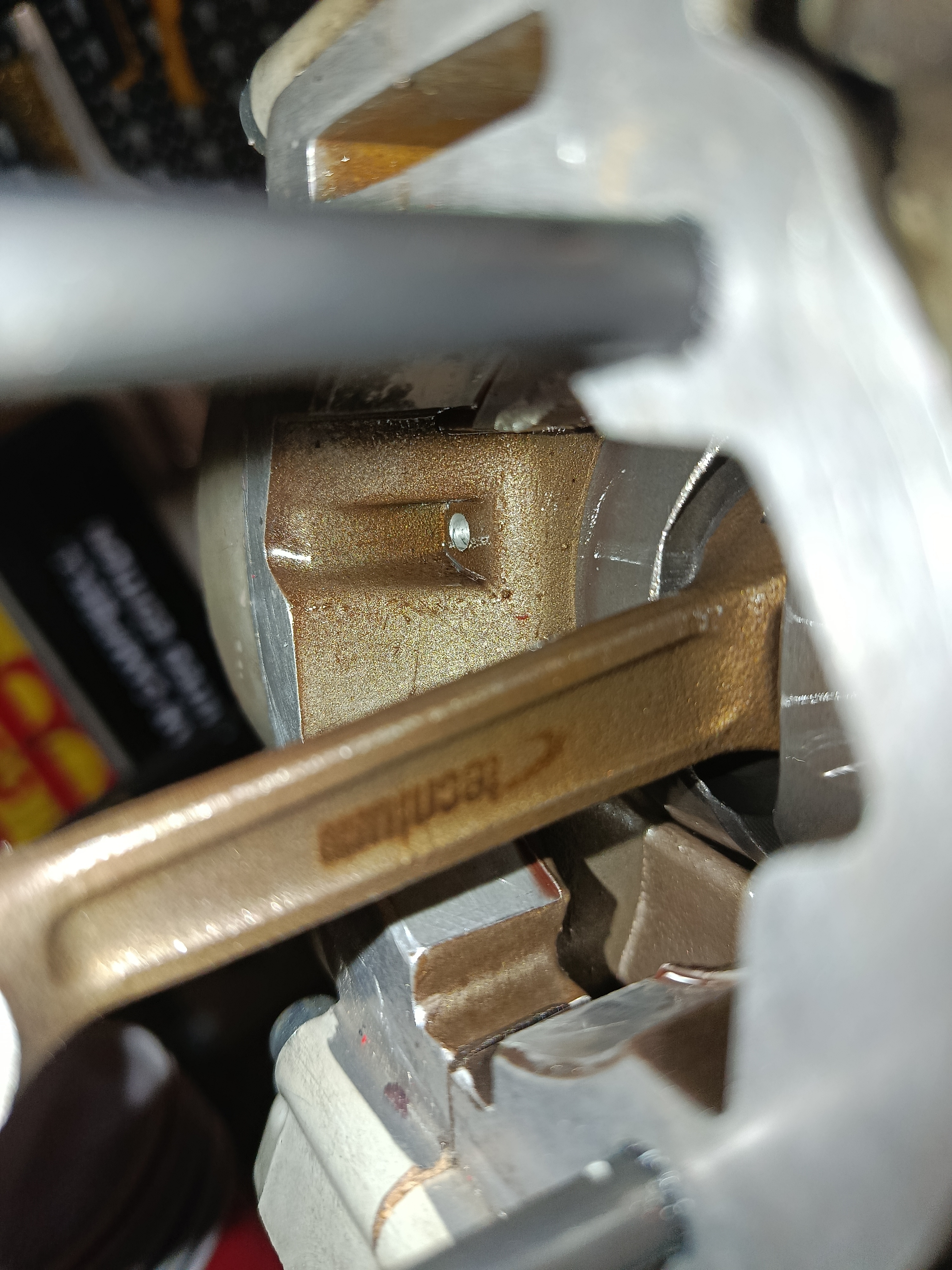

  • J ai essayé et j ai remarquer un truc je ne connais pas quel vilbrequin est dans ma moto mais je sais que quandj ai du installer mon 70 airsal j ai du limer mes carter car mon piston tapait dessus serait ce parce que mon vilbrequin aurait une course trop courte ?
    En tous cas la moto demare níquel et tourne aussi níquel mais manque de vmax serait ce a cause de sa ?
    Alors tu es sûr que c'est bien un kit 70 et pas kit 80 voir 86? Si tu dois retaper les carter c'est que tu dois avoir un très gros piston.
    Non course trop courte c'est pas possible si c'est un kit 70, kit 70 c'est avec course origine et course origine c'est déjà le plus court
  • C'est ce que je croyais mais j'ai fait une sortie hier et en faisant la sortie j'ai entendu le piston taper sur le carter alors que j avais déjà couper la jupe du piston un peu avant, j ai fait un squish aujourd'hui et j avais 1,4mm alors que je n' avais pas mis le joint en aluminium fourni avec le kit je ne sais pas comment c'est est possible et je suis sur et certain que c'est est un 70cc
  • voici la marque du vilbrequin je ne sais pas si c'est est celui d' origine cela m'étonnerait, je n'ai actuellement rien trouvé dessus sur internet ma supposition serait que c'est est un vilbrequin de bas de gamme un peu trop court.
    Je crois que tu te fais des idées. Tu as le vilebrequin d'origine et ton kit c'est bien un 70. Si durant ta sorti le piston aurait vraiment tapé le carter tu aurais flingué ton piston déjà depuis bien longtemps, enfaite ta moto ne démarrerait même pas, si le piston touche c'est qu'il ne peut juste pas descendre donc pas de rotation possible.
    A mon avis tu dois juste entendre un bruit que tu juges suspect et tu dois penser que c'est le piston mais en vérité je suis prêt à parier que ta 50 va très bien
