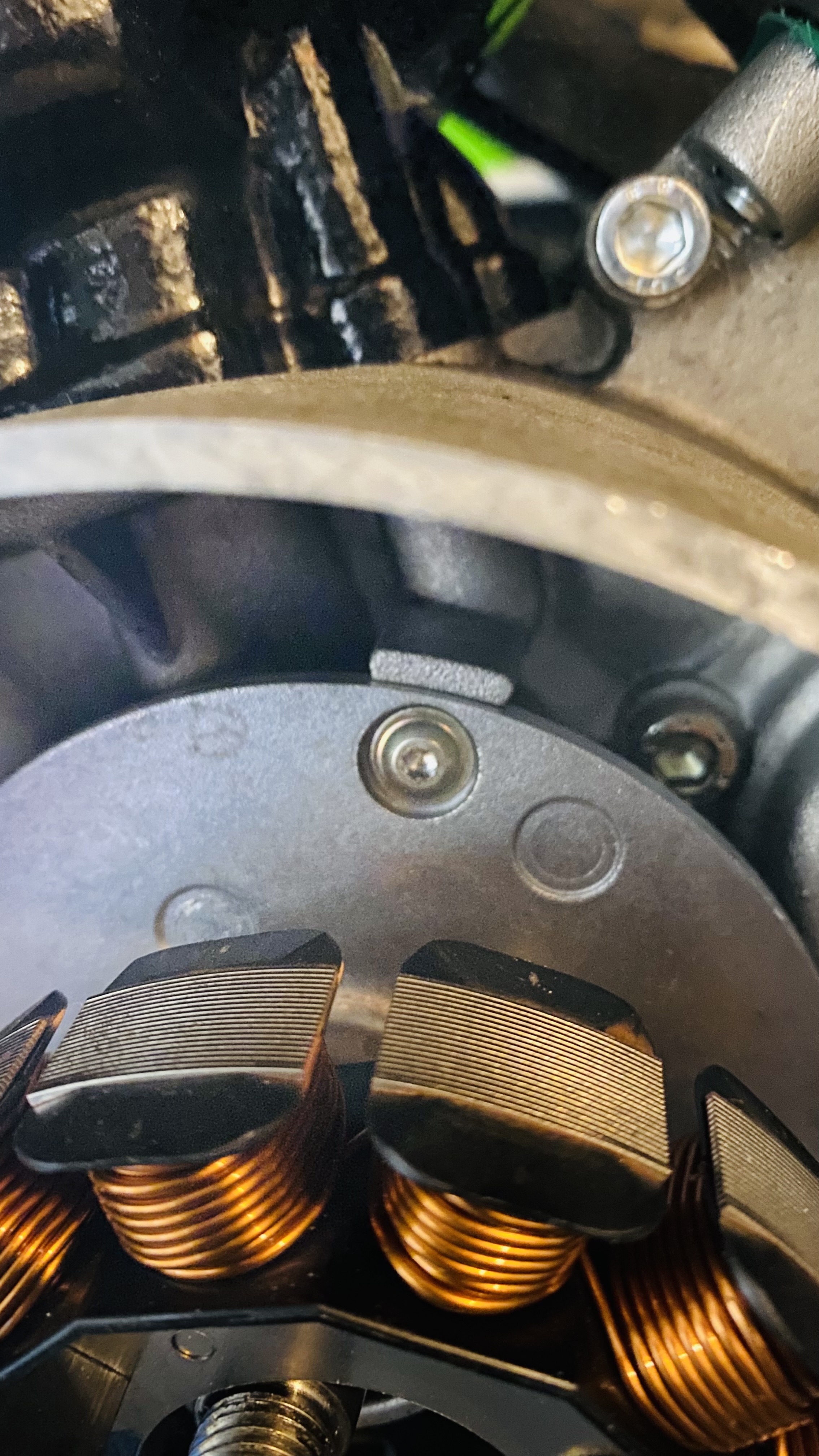

    du coup jai un autre rotor stator, j’aimerai essayé avec mais impossible de dévisser la platine avec ces vis de m…e !!!

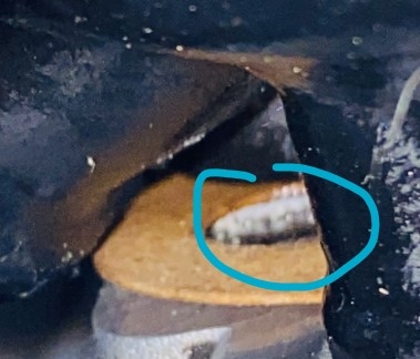

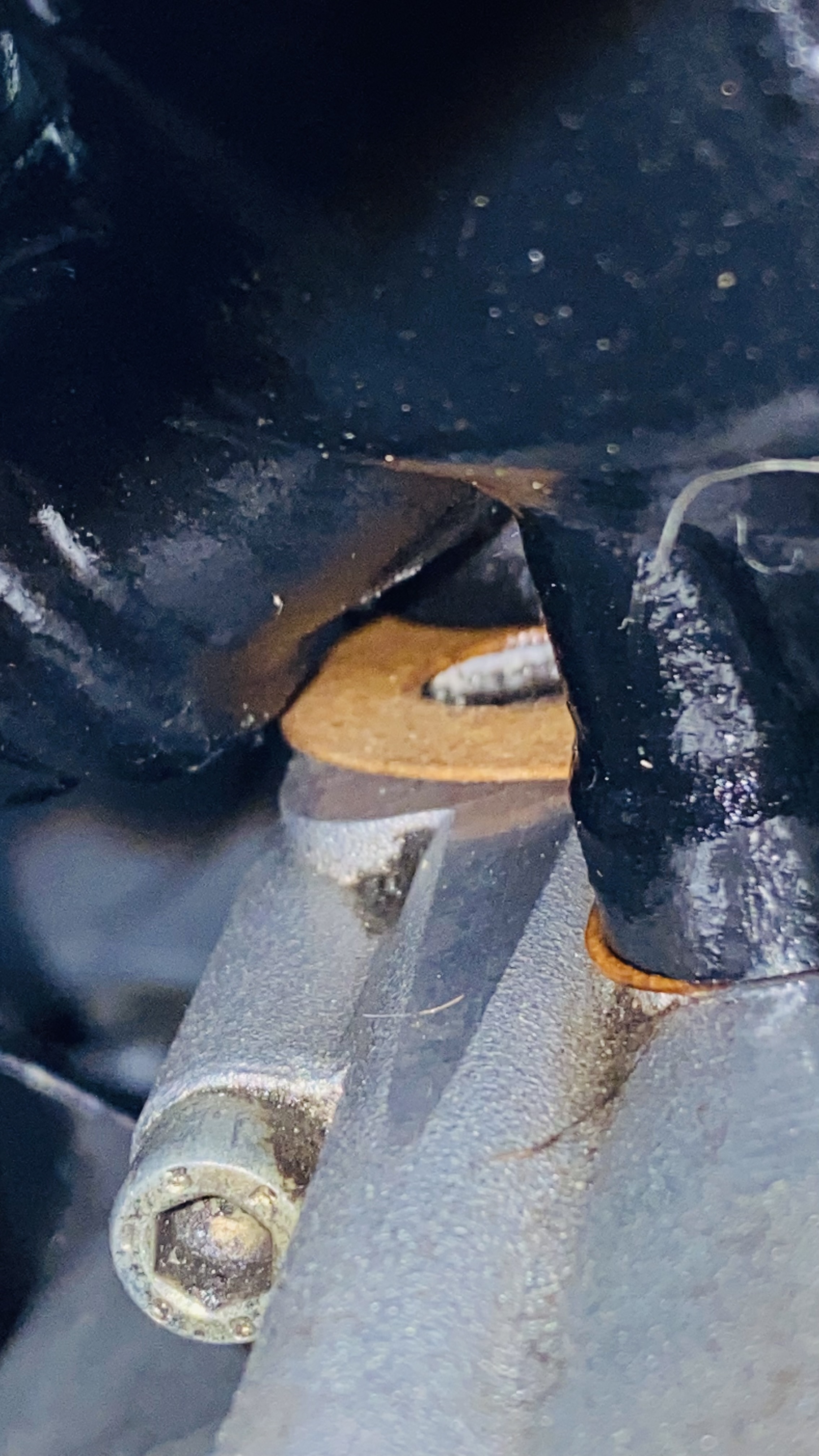

    deplus je m’aperçois que jai le joint qui prends pas tout le cylindre, c’est normal ça ? (Photo2) j’avais jamais remarqué ça…
    par contre maintenant jai l’essence qui pisse par la jonction du filtre à air au carbu, et aussi au niveau de l sortie d’échappement…

    Euh attend c'est très bizzare ça, il y a un trou ici ??
    Si oui, tu as encore du liquide de refroidissement ???
    Peut être tu as monté à l'envers ton joint d'embase ?
    Concernant ton allumage je n'ai pas trop le temps de regarder, je regarde ça demain quand je rentre.
