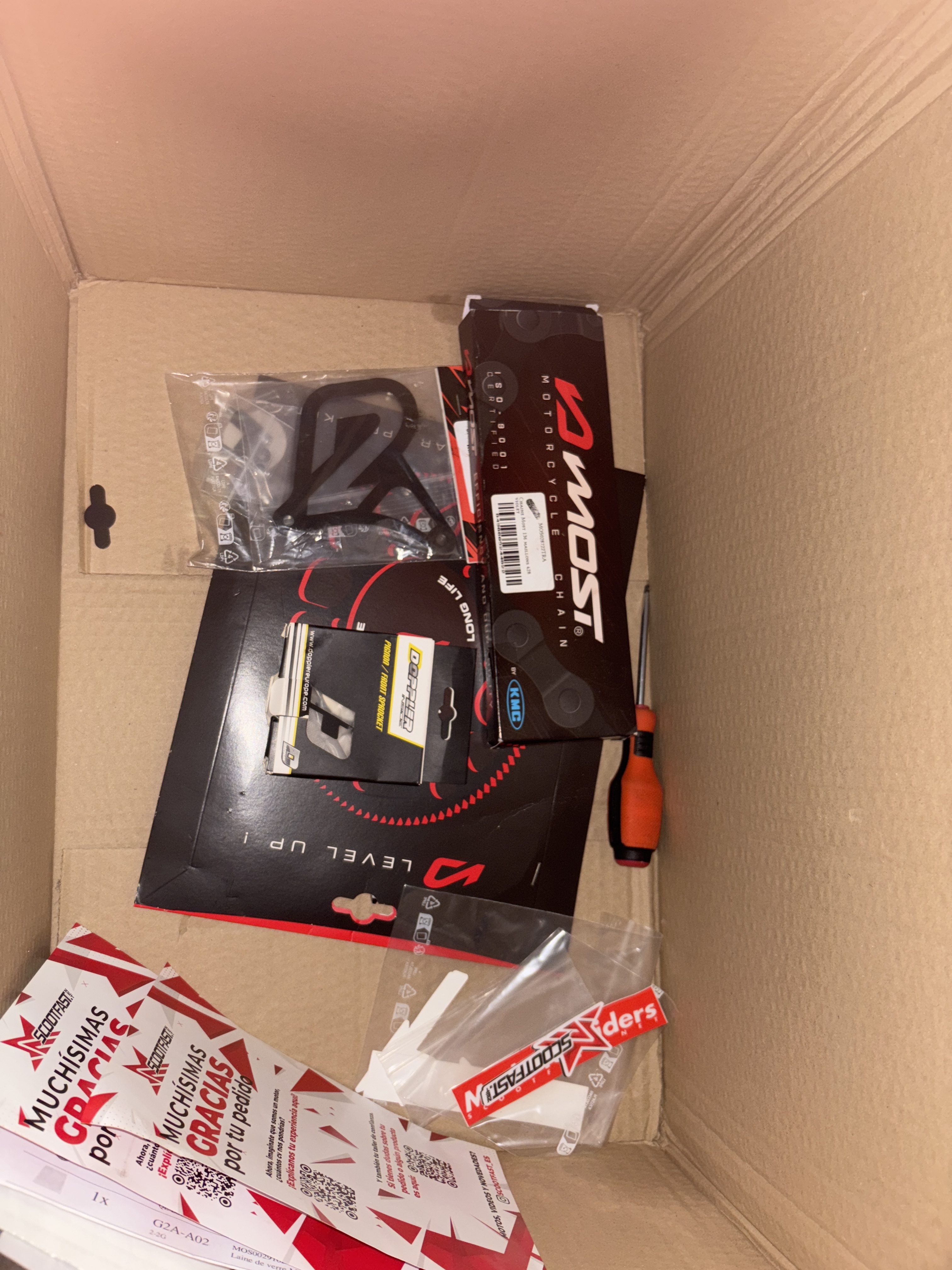

  • Ma couronne, ma chaîne et mon pignon attendent sagement dans le garage avant que je les change
