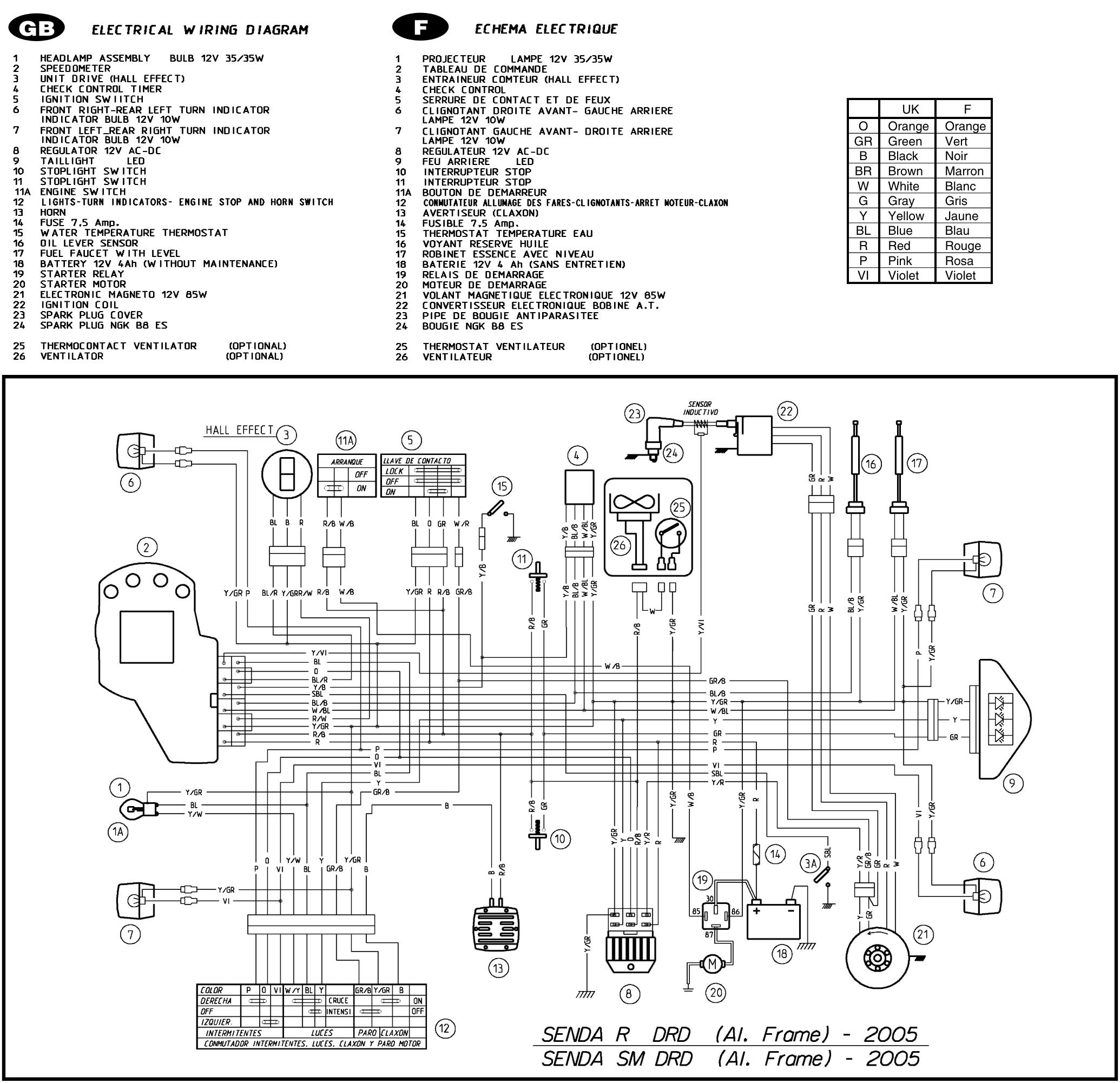

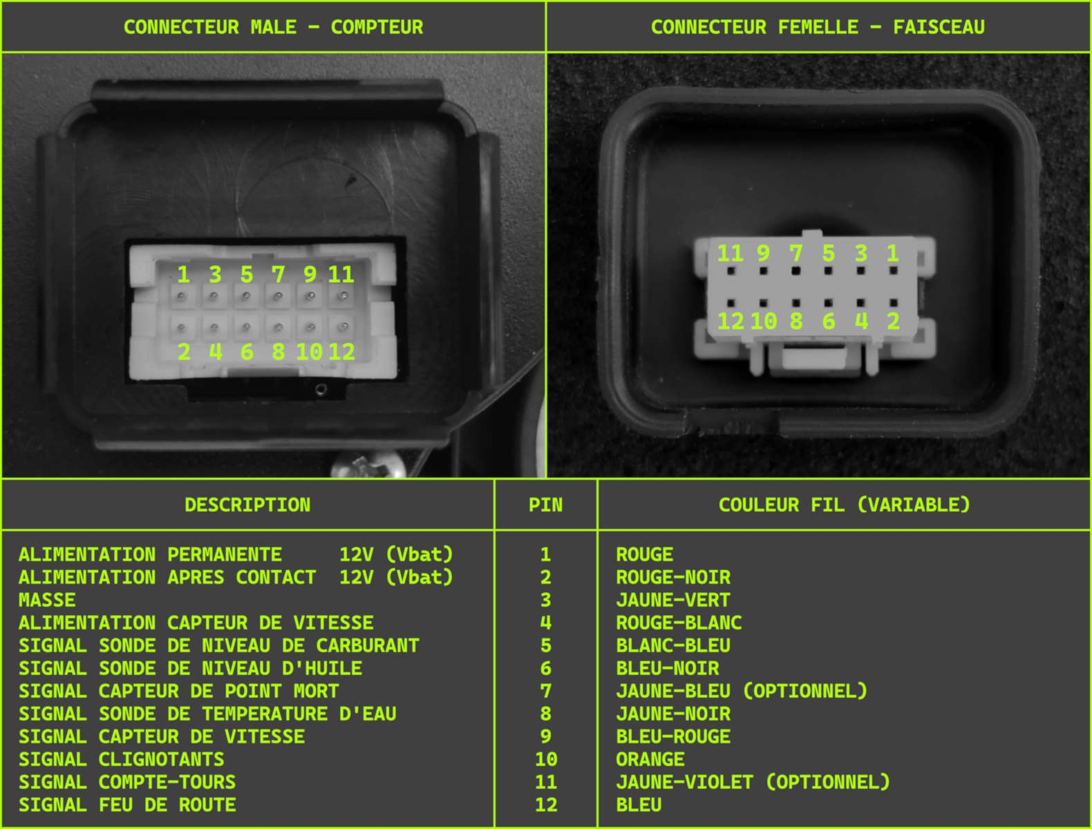

Bonjour je vien vers vous pour une question, j'ai un derbi de 2013.
Je voudrais brancher un compteur aliexpress car selui d'origine n'est plus sur la moto.
Je cherche depuis 2 jour les fils du contacteur après le neiman.
Si des gens peuvent m'aider se serait top. Merci à vous
Le fil R (rouge) est le 12V permanent, il va au neiman et en ressort en R/B (rouge-noir) qui est donc le 12V après contact. Sa couleur peut varier, mais il suffit d'un voltmètre pour vérifier.
