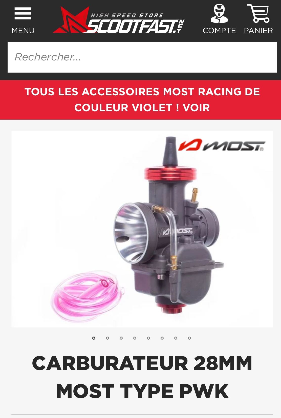

  • celui ci par exemple ?
  • Salut ce que t'as vu c'est un carbu VENTİRİSÉ cest différent des modèles pwk normaux mais. Certain sont contre. Perso je suis pas assez calé pour te le conseiller ou pas. Ya des videos sur les carbus venturisé. Pour ce qui est de la vitesse si tu parles de ta vitesse de pointe final avec ta moto c'est quasiment impossible à dire.
    La carburation c'est j'ai envie de dire c'est pas ce qui donne de la pointe. En tout cas en premier. La transmi le pot CDI poids total ça va mieux marcher.

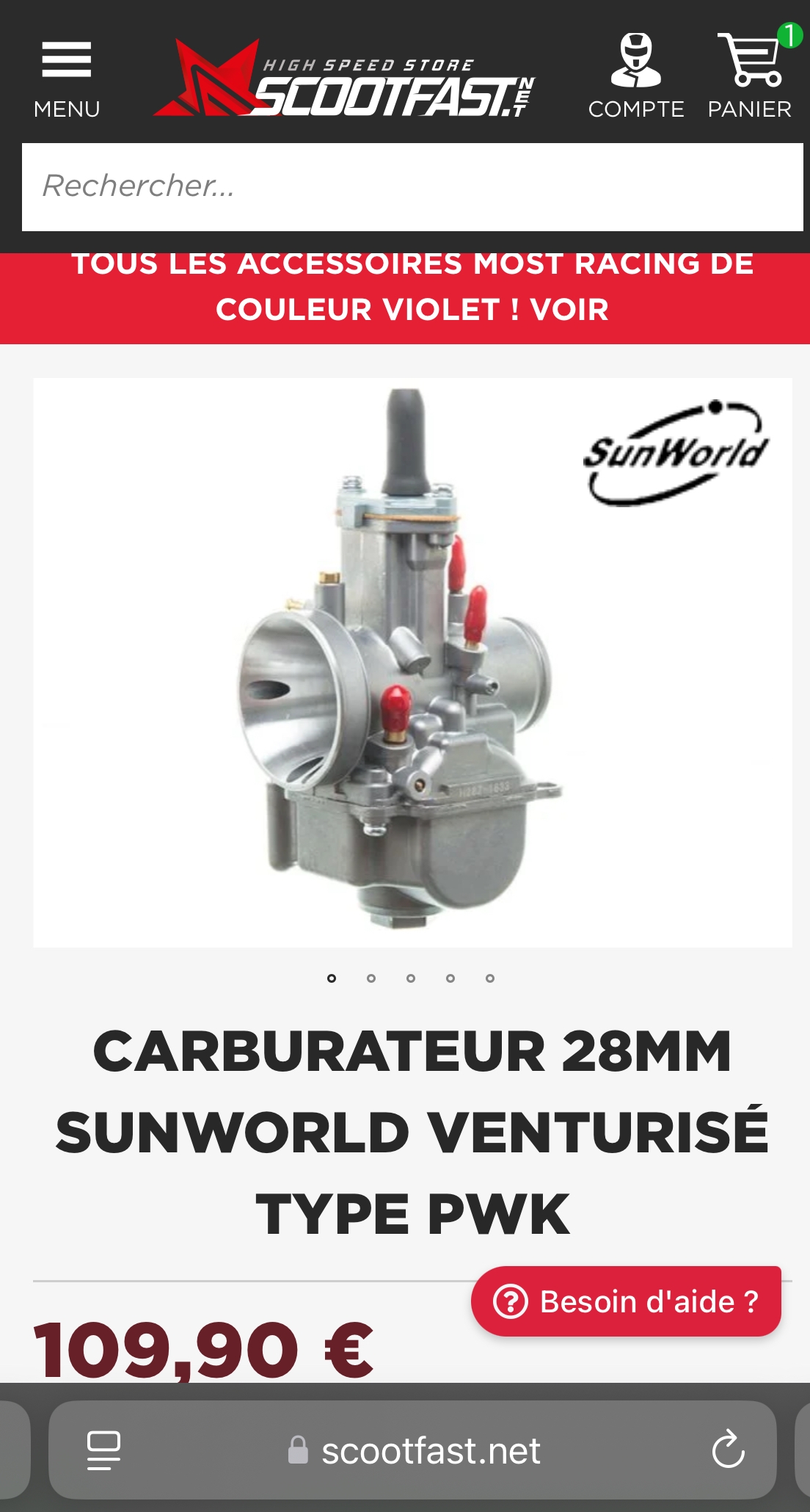

  • plutôt ça du coup ?
  • Salut non pas forcément. Perso j'avais acheté un 21 sur 50 Factory à je crois 50balle et j'ai eu plein de problème de cuve. Tu peux te tourner vers l'occasion s'il est en bonne état c'est vachement moins chère. Celui-ci peut très bien faire l'affaire. Les SW sont réputés. Les stage 6 aussi. Celui ci JSP. Essaie de te renseigner avec les avis.
    Les SWR sont bien évidemment les meilleurs, mais la venturisation n'apporte rien ou très très peu. Les stage6 sont parmi les pire car ce sont des carbus aliexpress rebadgé et vendu 100€ plus chère x)

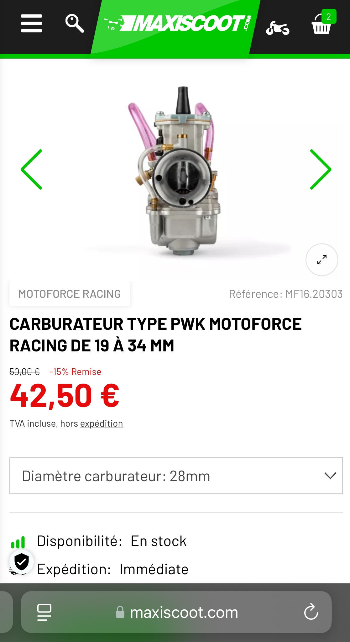

  • Salut, j’ai trouver celui ci ? Qu’en pensez vous ?
  • Salut celui ci est bien mais sinon sur maxiscoot tu a les motorforce qui sont pas mal aussi et moi chère
  • Ok merci
