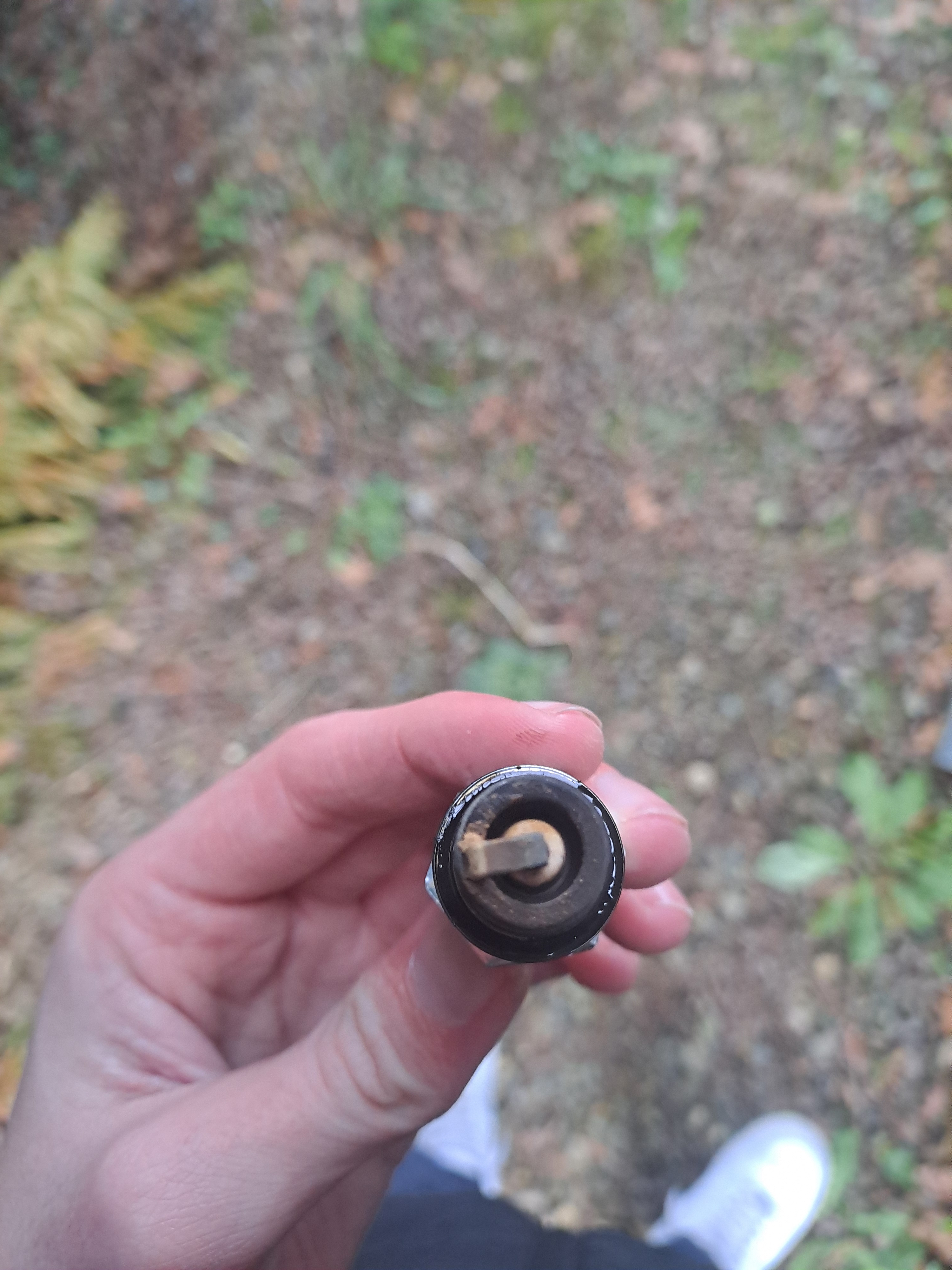

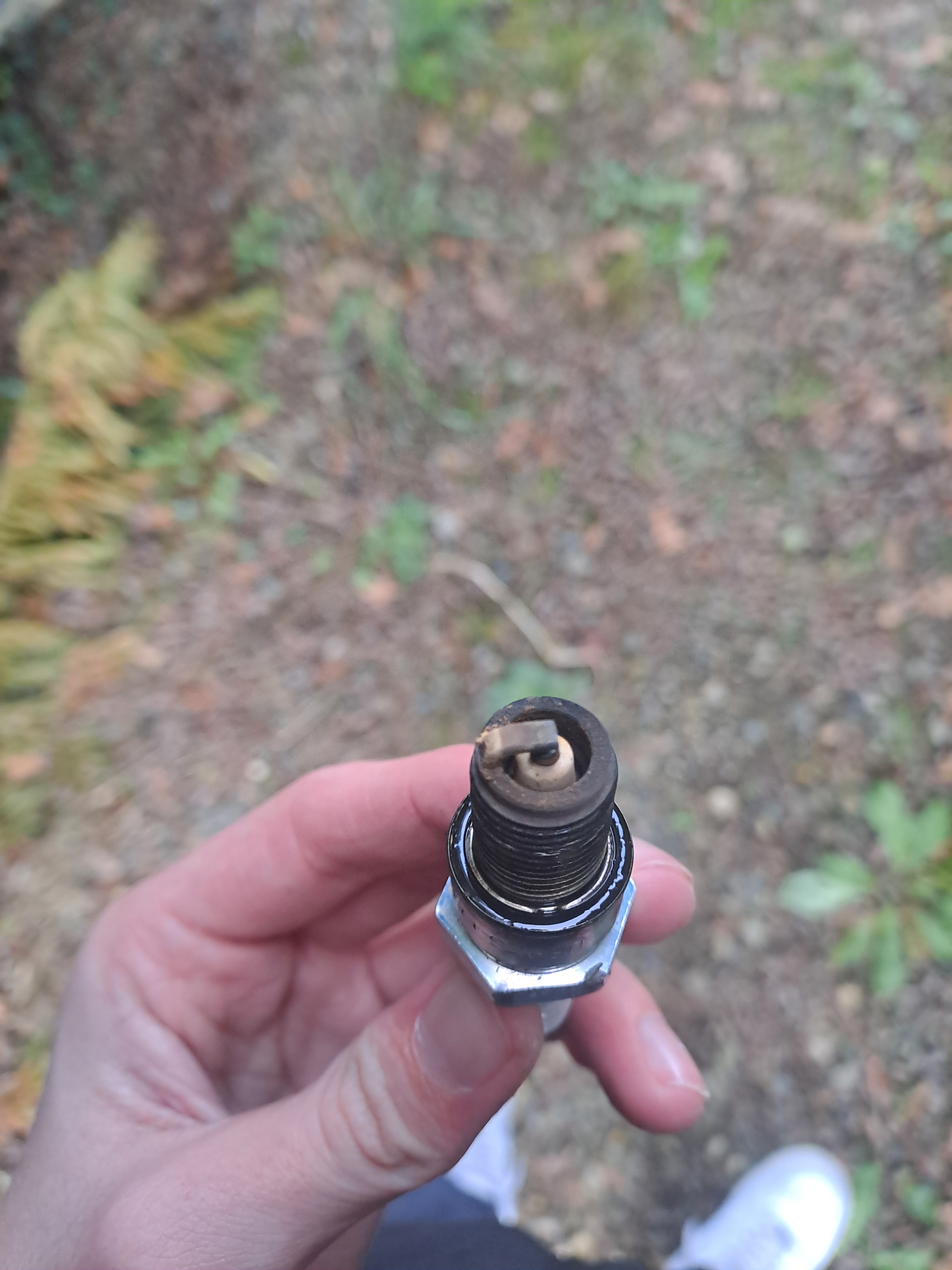

Bonjour j'aimerais savoir quoi faire pour amélioré mon réglage de mon carburateur. J'ai rouler avant de la prendre en photo.
Salut pas facile à dire déja elle a quand même un belle gueule 😁 elle à l'air assez neuve donc la coloration n'est pas parfaite. Regarde "arrêt carburation" sur youtube c'est pas mal pour régler un carbu. Et surtout fait attention à ton TYPE de carbu. Phbn/phbg = origine et pwk si tu la changé si tu c'est pas ce que c'est, c'est que tu ne l'a pas changé. Sinon regarde à quoi ça ressemble.
