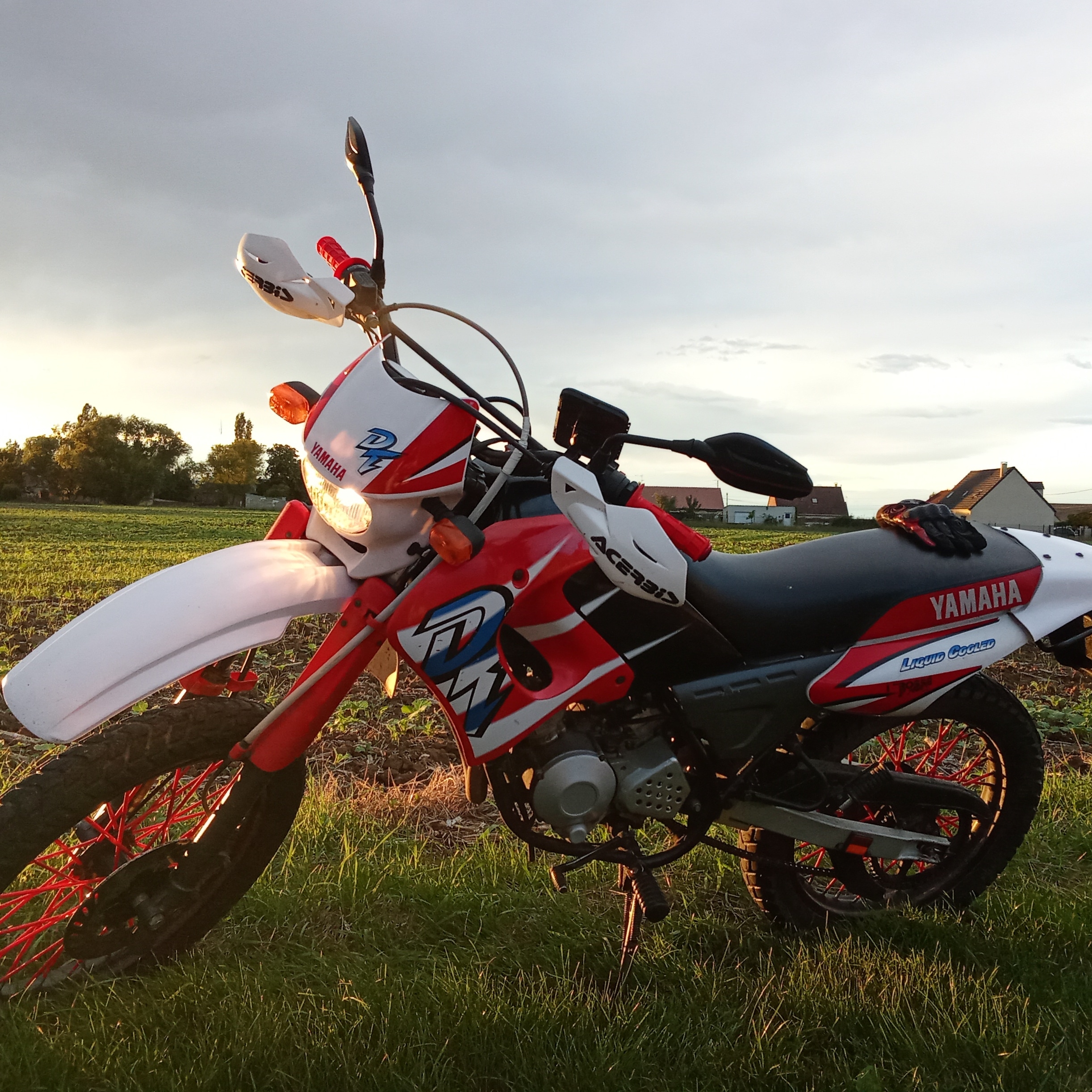

Bonjour j'ai une Yamaha dt 50 Rm de 2001 elle est toute d'origine mais débridée j'ai un carbu de 14 d'origine! Elle prend 80 sans trop de soucis j'ai un pignon de 12 et une couronne de 52 j'aimerais savoir quel pignons et couronne prendre pour aller plus vite même si je dois perdre un peut de puissance a l'accélération Merci d'avance pour vos réponses je l'ai attend avec impatience ! J'allais oublier la moto ressemble a ceci.
