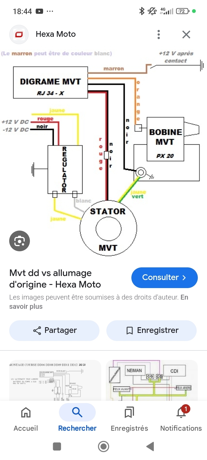

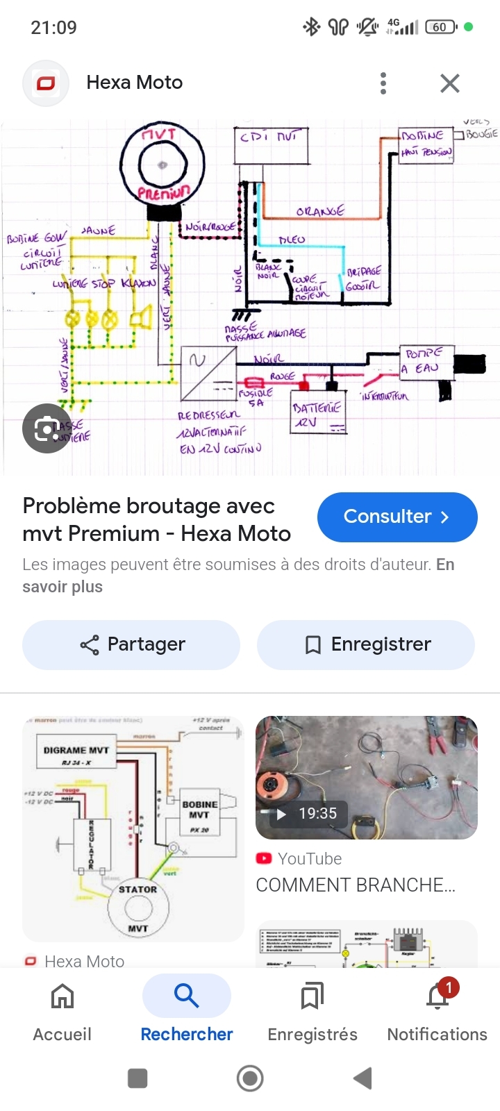

  • Salut. J'ai monté un 70bidalot avec mvt sur une beta track 2023. Il y a 4 câble qui sorte de ton neiman. 2 en série quand tu mets le Contact et 2 quand tu coupe. Sur le faisceau origine ton coupe circuit fonctionne quand tu coupe le contacte. Donc le jus ne passe plus. Sur mvt (prem et dd) quand tu relis le courant. Ça coupe. Et oui tu peux mettre le CDI du mvt avec ta brêle et vaux mieux le mettre. Regarde bien sur les schéma que je vais te passer. Pour comprendre. Si tu comprends pas pour le neiman reviens. Et même pour les autres. Sinon fais gaffe à ton régulateur de tension fais bien passer ton courant par là.

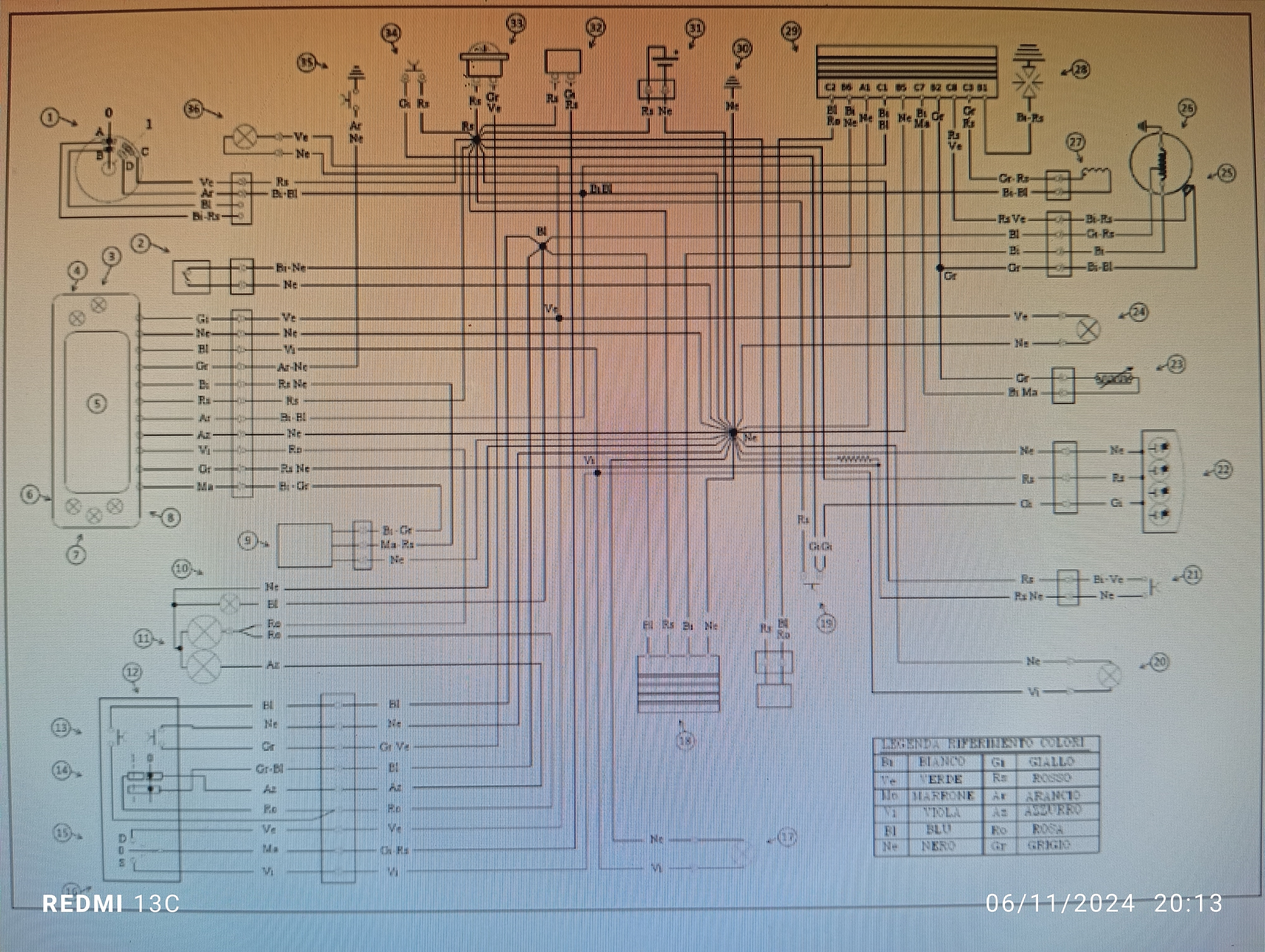

  • Désolé j'avais oublié de l'envoyer
