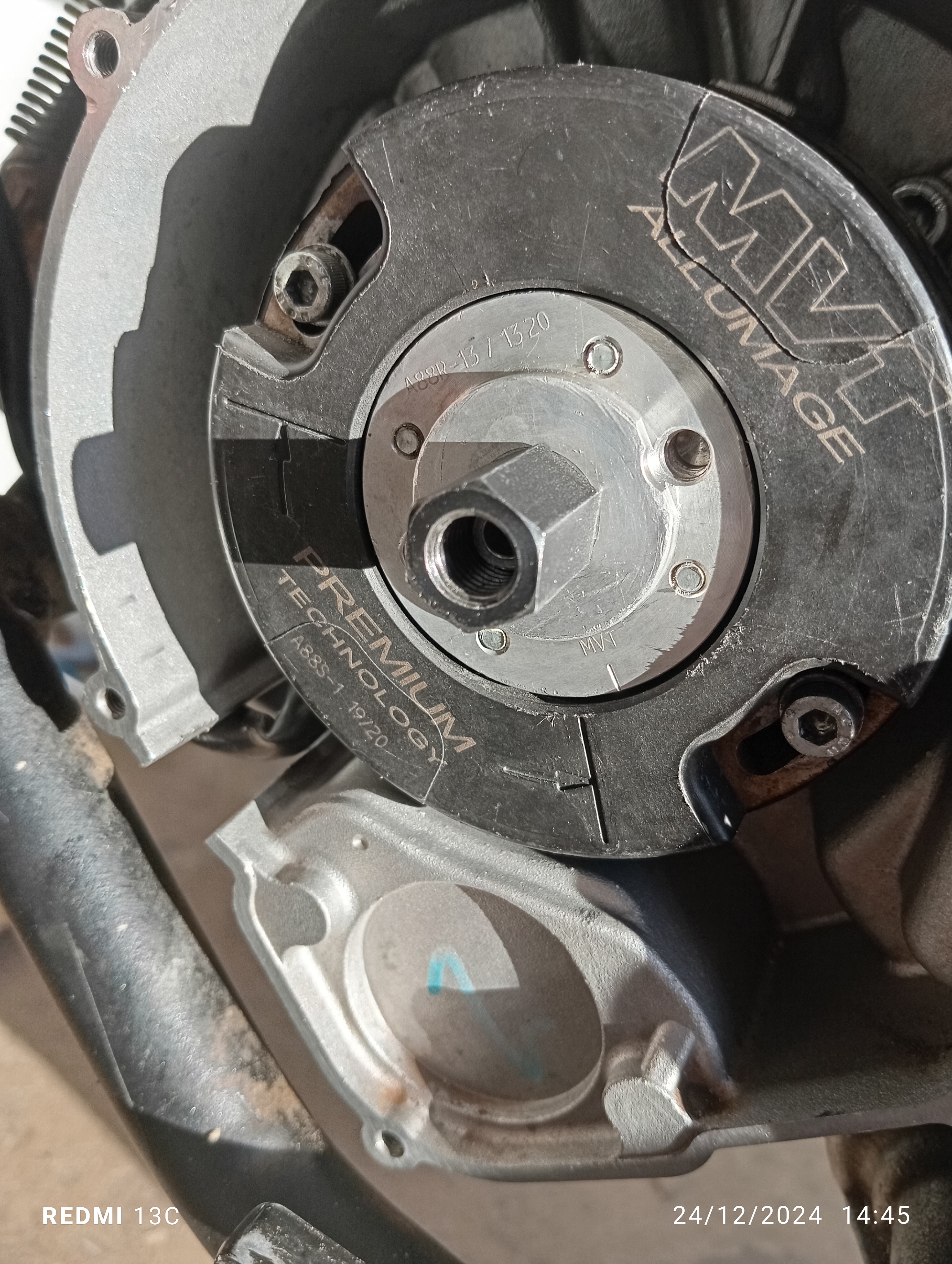

  • voici une photo. Là je suis au pmh et le stator montre l'avance. J'ai vraiment l'impression d'être trop en avance mais si je raccourci j'aurai des ratés donc jm'inquiete pas
    Salut, ne t'inquiète pas pour l'avance que tu mets, tant que ton moteur accepte l'avance que tu lui mets tout va bien ^^
    Bon courage pour ton réglage carbu!
