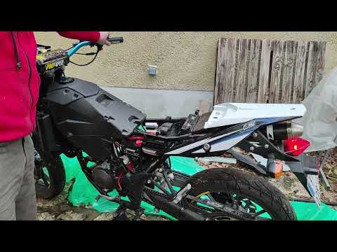

J'ai un problème sur la KSR 50 TR SM année 2020 de mon fils.
Depuis une semaine, elle ne peut pas rouler, elle cafouille à l'accélération, ne prend même pas les tours, par contre, elle démarre très bien.
Modifications qui ont été faites sur la moto :
Changement pot - Gianelli
Gicleur principal passé de 85 à 90
Bougie neuve mise avant la vidéo
Elle avait un CDI débridé mais en remettant l'ancien, ça fait exactement pareil.
Tout fonctionnait avec ces changements-là, le seul truc c'est qu'elle claquait les bougies tous les 3 jours sans qu'on trouve pourquoi.
Mais maintenant, on a ce cafouillage avec défaut d’accélération.
Quand j'essaie de régler le carbu, ça ne change absolument rien au problème.
Voici le problème en vidéo, et sur la vidéo, je suis accéléré à fond :
Si quelqu'un a une idée, merci.
- Ton pot est encore bridé à l'entrée, combiné avec un mauvais réglage la moto ne veut rien savoir
- Tu as un réglage extrêment riche OU pauvre (donc peut être essayé un gicleur plus gros (100 par exemple), si ça ne fonctionne pas, un gicleur plus petit (ce qui m'étonnerait beaucoup)
- Ton carbu est encrassé, il faut que tu le nettoie complétement
- Une prise d'air ? asperge de l'eau partout sur ton moteur, si le ralentit change c'est que tu as une prise d'air.
Tu peux préciser la ref de la bougie?
