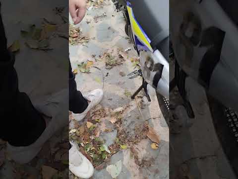

tu peux faire une vidéo pour me montrer le problème?
J ais fait un essai avec gicleur de 100 ,c est comme hier a fond de 6 elle s arrete et repart s arrête repart .
Pour le moment c'est est avec le 125 que ça envoie le mieux (bon sauf ce matin mdr)
J ais fait une vidéo mais le site prend quoi comme fichier,MP4 y veux pas
Ralenti
Et essaie sur route.
A fond de 6 quand elle pétarade et et repart ça le fait plus du tout avec un gicleur de 125
Pour toi c'est est pas normal qu'elle Envoi bien avec un gicleur de 125 ?
