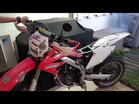

Bonjour a tous, je viens vers vous car je suis a court d'idées avec la moto de mon fil.
C'est un 50 HM Cre Six Compétition de 2009
configuration : kit 50 Top perf fonte, Carbu dell'Orto de 19, Clapet Malossi Carbone, Allumage MVT Millénium analogique (neuf).
Voilà le problème : la moto démarre avec le starter et le ralenti serrer presque a fond, la elle tien le ralenti et dés que l'ont ouvre les gaz a partir de mi-poignée elle fait Beeeuuuuh et a des ratées.
J'ai nettoyer le carbu, remplacer la pipe d'admission, contrôler les clapets et remplacer l'allumage complet car le mécano m'as dit que le stator était hs. Et la le problème est toujours existant.
Je ne sait plus quoi faire, j'ai pensé au joint spy côté embrayage car côté allumage aucune trace d'essence ou d'huile ou au joint d'embase qui serait fissurer qui pourrait provoquer une prise d'air ou alors peut être qu'une saloperie serait coincée dans un conduit du carbu mais sans conviction.
Si quelqu'un pouvait m'aider je suis preneur pour un coup de main, d'avance Merci
j'ai fait une petite vidéo au cas ou
