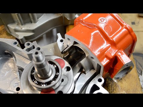

    Si tu prépare pas ton carter tous ce qui est 88 (ex: 88 brk, 88 italkit, 88 airsal), en gros tout ce qui est en cours 45 et + tu peut oublié. Car ici il faut absolument préparer le carter pour passé la bielle (tête et corps) du vilo.
    Sur tout ce qui est cours 44, donc 86 top perf, 86 stage6, 86 most ou encore 86 italkit. Il est recommencer de gratter 1 a 2mm au niveau du passage du corps du vilo, car il est possible qu'avec certain vilebrequin ça frôler voir touche le carter.
     Cependant il me semble qu'avec un vilo top perf cours 44, il y a normalement pas besoin de toucher le carter.

     Car le 88 brk par rapport au 86 top alu, le brk il sort un chouia plus de perf, mais pour lui y'a pas le choix faut prépra le carter.
  • Oui je prépare les carters
  • mai 2023 modifié
    Dans ce cas si tes chaud pour faire le passage de tête de bielle du vilo sur ton carter, prend le 88 BRK. Y'a le passage du piston peut être a ajusté sur le carter mais c'est rien de très méchant par rapport au passage de la tête de bielle.
    Si jamais tu le sais pas, pour faire le passage de la tête de bielle. C'est soit avec une machine de tourneur fraiseur, soit avec une perceuse tour/colonne. Parce qu'a la dremel ça sera pas linéaire... Après tous le reste tu peut le faire a la dremel.
