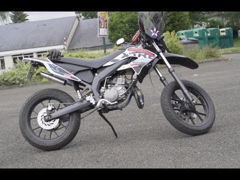

Bonjour la communauté,
Je viens de faire l'acquisition d'une Derbi senda 50 et je viens de m'apercevoir que la roue est désaxée par rapport aux fourches. La roue est à quelques millimètres de la fourche. De plus , la roue est parallèle à la fourche côté droit mais elle ne le semble pas coté droit ( là où elle est le plus éloignée de la fourche).
Pourriez vous m'aider sur ce problème.
Merci
Merci
Essaye de voir sur50 Factory ,il y a toute les vues éclatées des différents modèle ,tu y trouveras aussi les dimensionsMes becannes :
La fourche est ok et la roue ne se balade pas. Je n'ai pas encore démonter la roue pour vérifier l'axe. Voici photos en complément.
Merci.

J'ai démonté l'axe et voici les mesures:
l'épaulement fait 4,2 cm et l'axe fait 23 cm.
Assez curieux par rapport aux infos que tu m' a données.
Donc sur Roue sans capteur l'épaulement est plus long .
Par contre côté écrou ,il doit aussi y avoir une entretoise .
Et il me semble que ton axe n'est pas assez enfoncé dans le bras de fourche .
Il faut bien desserer la vis en bas du bras de fourche pour que l'axe rentre bien a fond
Après recherche, j ai quasi la certitude que c'est une roue avec de GPR avec entraineur de compteur qui a été mise sur une DRD. J'ai pas trouvé toutes les infos mais il semblerait que la largeur de la jante de la GPR est plus importante que celle de la DRD.
Je pense que ce type de jante serait adapté:
https://www.50factory.com/pieces-neuves/19866-jante-avant-derbi-senda-aprilia-sx-gilera-17p-depuis-2011.html
J'en ai trouvé une en occas ici:
[Lien rompu]
Qu'en pensez vous?

Pensez vous qu'l faut que je commande un axe de de Senda avec un épaulement plus long?
Merci à tous.
C'est peut-être encore l'axe d'origine que tu as
A tous, je vous remercie pour votre aide. Je vous tiens au courant dès réception de ma jante.
A bientôt.
comme convenu, je vous fais un petit retour.
J'ai monté ma nouvelle jante et elle se trouve bien centrée dans la fourche. La jante de GPR est donc bien plus large que celle d'une DRD.
J'ai gardé le même axe, pas besoin de le changer.
