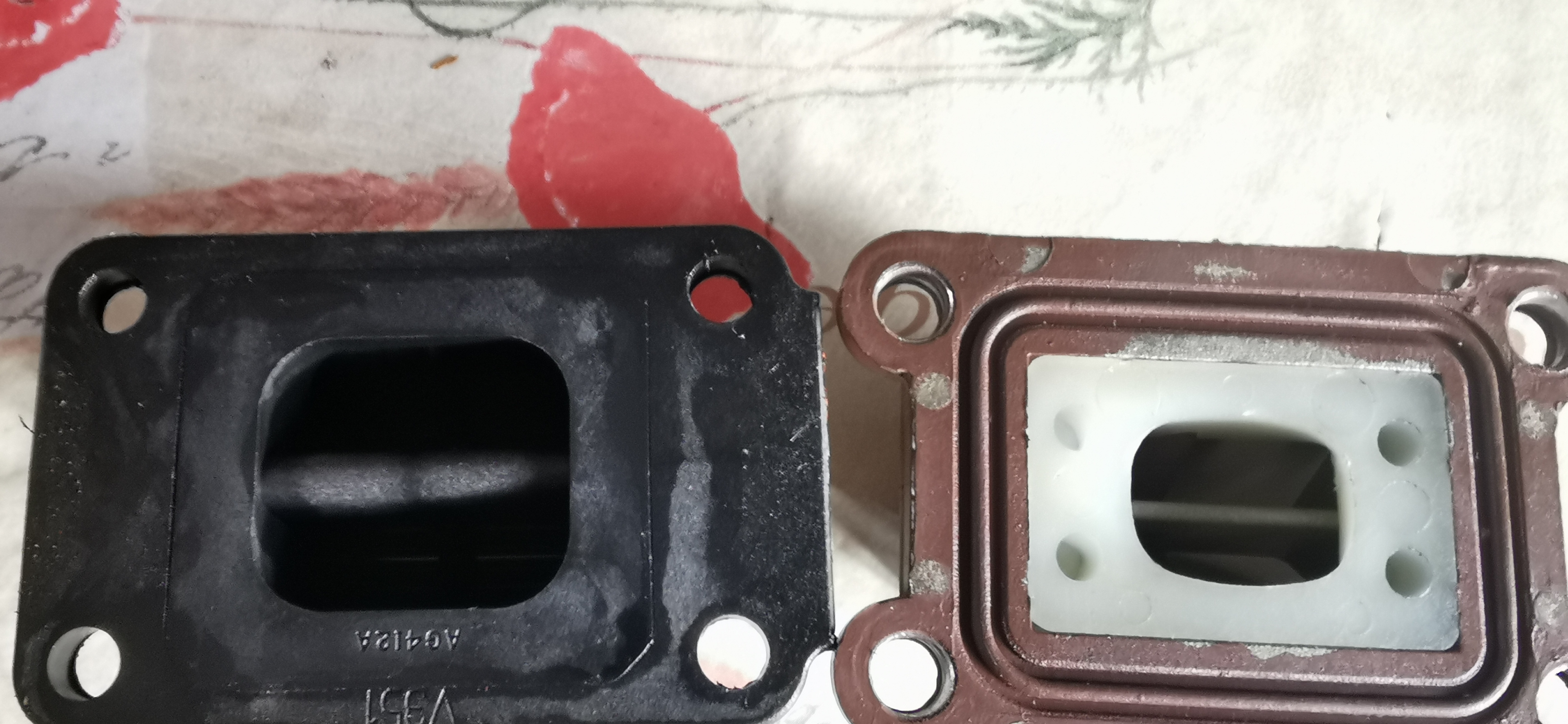

    j'ai aussi un 50 top perf et j'ai changé les clapets et la pipe ....bon,ça apporte un petit plus ...mais rien d'exceptionnel sur le 50top perf c'est vrai ...
  • clapets stage 6 vs clapets d'origine
    Pipe watts vs pipe d'origine
    Si tu compte rester sur le 50 top perf le petit gain de perf en plus (un peu plus nerveux a l'accélération) ne justifie pas l'investissement
    Dego a dit :
    En soit c'est pas réellement bridé, c'est juste pas optimal, mais largement suffisant pour un kit type origine.
