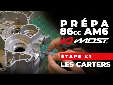

    Ici c'est la notice de 86 Most:
    Liens vers la Notice PDF: Clique-ici
    Et comme tu peux le voir ils disent de gratter 1 à 2mm au niveau du passage de la bielle (FIG.7), afin que celle-ci (la bielle) ne touche pas le carter.
     Il me semble qu'avec le vilebrequin top perf cours 44, ça passe sans avoir besoin de gratter, mais moi je te conseille quand même de gratter au moins 1mm question d'être sur.
    Puis après bha il va falloir attaquer l’alignement, et je te laisse cette vidéo pour évité de te faire un gros bavé:.
    A savoir que tu peux le laissé stock, monté ton cylindre sans faire d'alignement cylindre carter, cependant tu profitera pas de la totalité des performance du cylindre.
     Stock le carburant (l'air et l'essence) passe moins bien qu'avec un alignement, simplement parce que stock l'entré des transferts sont légèrement obstruer par le carter.
    Je veux pas forcer c'est toi qui vois si tu fais un alignement ou pas (les cylindres marche aussi sans alignement), cependant dans la notice du 80/86 top perf (clique ici pour voir la notice), a la page 22 et 23 ils en parlent. Et à aucun moment ils disent que ça fragilise ou que ça comporte un risque de fragilisé le cylindre.
     Faut juste prendre sont temps et fait ça correctement/proprement.
