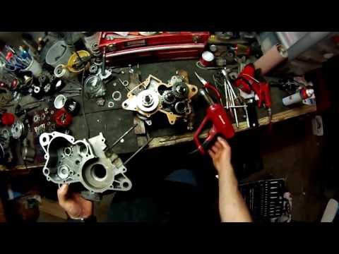

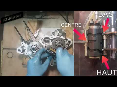

    Oui c'est vrai que c'était pas une super idée.. aurais tu un tutoriel a conseillé pour le remontage des joints spi du vilebrequin ? Mon essai de toute a l'heure était un échec les joints spi sont allé bien trop loin. Je dois m'arrêter au moment où ils sont en butés contre le roulement ou alors quand ils sont a fleur du carter? En tout cas merci de ta réponse aussi rapide!
    Met la vidéo a 14:36
    Sinon tu as celle-ci, a 14:22
