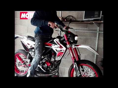

  • Ben ta une vidéo sur youtube d'un gars le teste au banc avec un pot voca worror et un carbu 21
  • décembre 2022 modifié
    Vavoo a dit :
    Tu peux m'envoyer la vidéo stp ? Question que je vois si c'est 15ch au vilo ou a la roue....

    Mais c'est bon grâce a ta capture j'ai le noms 🙂
    Pas très fou, on voit pas grand chose  😕, Et dans la description, il dit pas si la valeurs est pris au vilo ou a la roue.
