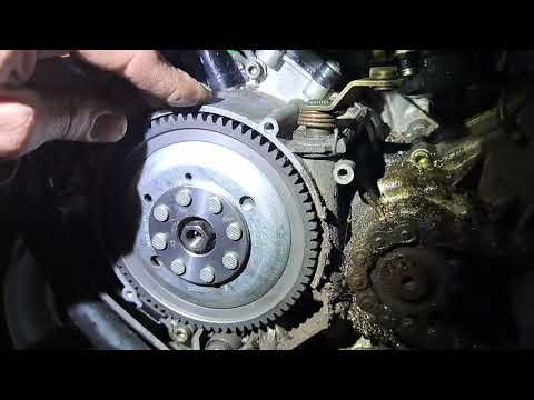

    c'est bon j'ai enfin trouver pourquoi l'accélération est freiné vers 6500trs et pourquoi je fait des pré serrage..
    Roulement vilebrequin qui commence à lâcher.. trop de jeu. Le moteur tient parfaitement son ralenti à froid comme à chaud, très bonne monté en régime sans aucune coupure ni broutage (à part ce fameux frein à 6500) mais je comprend pourquoi maintenant.. Je charge une vidéo youtu.. et je vous enverraient le lien..
    Je n'ai pas de bruit de roulement en statique et dynamique donc je suppose que c'est le début.. Je l'ai détecté en voulant contrôler les roulement par le coté allumage et la couronne denté à bien trop de jeu à mon goût..
    Donc maintenant, stop la moto en attendant le remplacement roulement et à y être, je remplace le vilo par un renforcer (je monterais un kit 75 par la suite).. N'attendez jamais que ça lâche complètement.. vous risquerez de regretté de ne pas avoir attendu

  • Salut, j'apporte des nouvelles, depuis le changement des roulements, joint spi et vilebrequin, les pré serrages ont disparut enfin.. Le moteur se comporte très bien, plus de problème d'accélération. Il me reste le problème de chauffe! elle ne chauffe pas. Elle mets beaucoup de temps à arrivé au quart et même lorsque je la fait chauffer sur place (bien 10min à varier entre 4 et 6000trs pour chauffer et lorsque je roule, elle refroidit trop vite... J'ai virer le thermostat (j'ai toujours virer sur toutes mes 50 à l'époque et je n'ai jamais eu ce problème) Je vais changer le LR peut-être est il trop efficace (liquide refroidissement bleu BMW car je n'avais que ça sous la main) je vais mettre de l'eau provisoirement et voir si elle chauffe mieux ou non..  J'ai bien sûr placé un carton sur les 3/4 du radiateur et même avec ça, elle chauffe très difficilement.. J'ai contrôlé ma sonde, elle est bonne. J'ai contrôlé avec un pistolet thermique et ça correspond avec l'affichage TDB.. autour des 50°C pas plus.. Je me souviens bien qu'à l'époque, mon aiguille allait bien jusqu'au milieu et restait bien.. elle ne refroidissait pas en roulant
