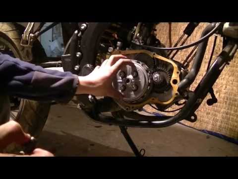

    Tu as fait un bain d'huile (de 12h minimum) avant de mettre les disques ?
     Tu aurai pas serrer comme un bourrin les 4 vis par hasard ?
    Sur AM6, il faut réglé la garde de l'embrayage. Voir vidéo:
