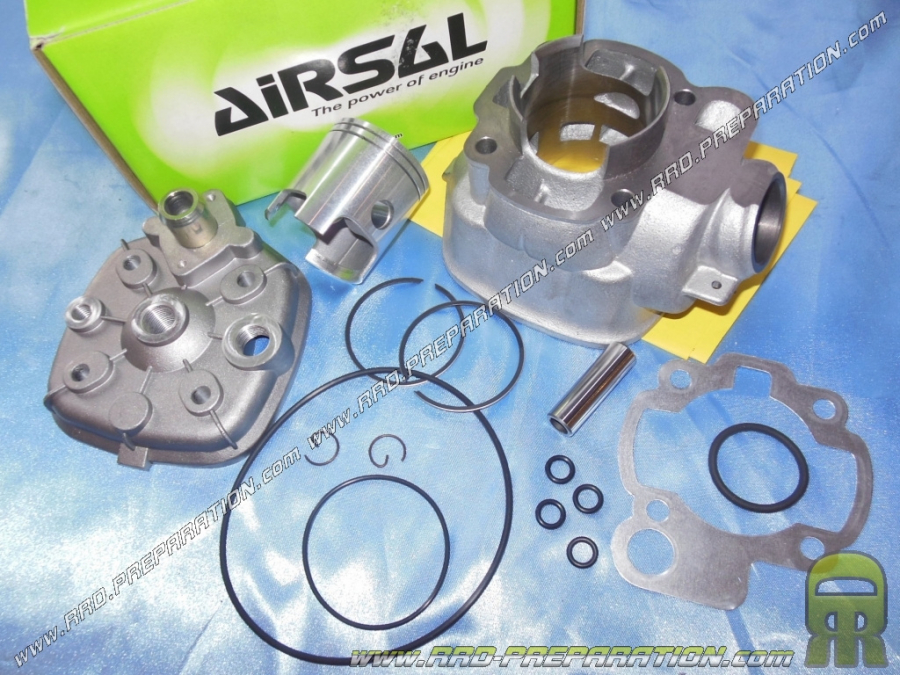

Bonjour/bonsoir je voudrais que l’un me propose une config all day pour un kit 70 airsal fonte sans trop me ruiné c’est mieux 😂… qu’elle huile ? Et quelle pot merci !
combien de kms a ta moto, car c'est vivement conseillé de changer de vilo après 10000kms.
pour l'huile, motul 710 : https://www.eurobikes.fr/huile-motul-710-2t-4-litres-4310?gclid=Cj0KCQjwpeaYBhDXARIsAEzItbFEMP-WmEXwE5WXM-vk_7DyBuO6VN1iLKiLxeoFC4VJzmnEFkpqA20aAun4EALw_wcB
50% - cher que chez nous, au top
Je te recommande d’accompagner ce kit avec: carburation 21mm-24mm ( polini cp) (lamelles de clapets carbone 0,30mm ou 0,35mm), vilebrequin (airsal-top perf)) et roulements renforcés, pot d’échappement racing, bougie racing br9es, …
pour le pot, tu as un choix de fou, passage haut ou bas : https://www.scootfast.net/fr/moto-50cc/echappement/pot-echappement-moto-50/pot-d-echappement-derbi-senda.html
pour moi, most voca scr...
