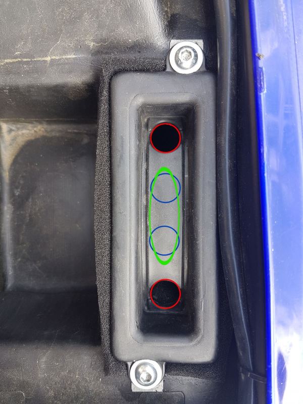

Bonjour à tous, j'ai une question plutôt urgente, j'aurais besoin de savoir où est la bride dans la boîte à air sur les sherco euro 5. Je suis en train de débrider la mienne (pot voca sans la bride principale et plus gros gicleur) et on m'a dit de débrider ma boîte à air pour avoir un mélange d'air et d'essence équilibré, mais je ne sais pas où est la bride, donc si certains d'entre vous savent où elle est et quoi faire avec vous m'aiderez énormément

    Par débrider la boite a air, il voulait dire modifier... En gros il faut agrandir les trous, ou faire plus de trous, ou encore tout simplement enlever le couvercle.
  • De base donc, la BAA <span>:smile:</span>
    20170719_155907thumbjpg19bcf7c092f246f6484e8a0d3ba8d5b0jpg
    20170719_155907okthumbjpgaa8e02fdee8b010c521d94c35ecb519ejpg
    essaie les bleus, et surtout change ta mousse
  • Ah ok merci beaucoup, je me demandais si il fallait faire des trous ici parce que ça me paraissait bizarre de faire des trous ici alors que c'est sous la selle et non pas à l'intérieur
