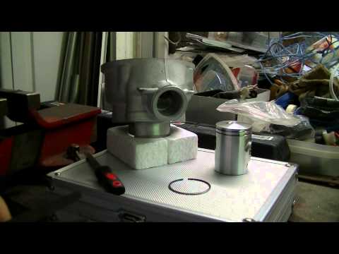

Bonjour, j'ai mesuré mon jeux à la coupe est il est de 0,1mm environ unpoil plus (86top) et j'aimerais savoir si il est bon. Et j'ai vue qu'il n'y a aucune cale et il y a que 1seul joints donc je pense qu'il n'y a pas de squish à régler ?
Tu met ton segment dans ton cylindre par le haut, tu l'enfonce de 10cm à l'aide de ton piston puis tu essaye de passer différentes cales entre les becs de ton segment.Paolo12 a dit :Je fait comment pour le jeux a la coupe?
Si la valeur n'est pas bonne, tu lime très légèrement tu segment puis tu recommence
Si la valeur n'est pas bonne, tu lime très légèrement tu segment puis tu recommenceEt sinon il y a des tuto sur youtube:
logiquement ton squish:0,90+/-0,10.
