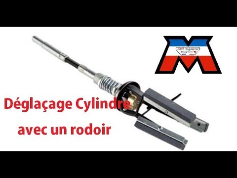

    Dans ce cas tu peux remonté un piston dedans... Après un coup de rodoir dedans serait quand même le bien venu. Car les traces risque a la long terme de te provoquer des points de chauffe.
    Sinon un rodoir ça sert a re-lisser (en cas de serrage par exemple) ou déglacer (refaire les petit stries) a l’intérieur d'un cylindre. Pour faire plus simple:
    Dans cette vidéo il effectue un re-lissage (enlève des rayures ou imperfections):
    Et dans celle-ci il effectue un déglaçage (refais des stries):
