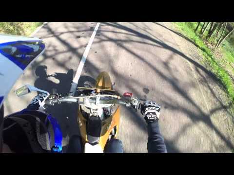

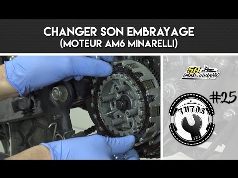

Salut,Entre 0:48 et 0:58 écoute bien:BrééééÉÉÉÉÉM, BrééééÉÉÉÉÉM.... <= Embrayage qui patine a haut régime(embrayage usé ou qui suit pas)Et dans celle la:Bha l'embrayage patine dans tout les régimes <= bruit ressemblent a un vieux scoot (embrayage qui suit pas du tout ou totalement HS)___________________________________Pour démonté les disques d'embrayage:=> les nouveaux disques doivent être baigné dans l'huile pendant 12h minimum avant le montage.
