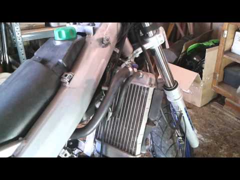

Je rencontre un autre problème avec cette moto, le compteur.... la partie digitale ne fonctionne pas... les témoins s'allument, mais rien concernant le reste....
et j'ai trouvé un câble qui vient du compteur qui se promène tranquillement près du radiateur 😉, il est mauve et jaune je voudrais bien savoir où il devrait être en principe....
