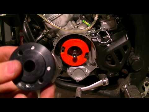

Comment calé un allumage mvt intégral 2 sur euro 3 aider svp je galère
  • Comment calé un allumage mvt intégral 2 sur euro 3 aider moi svp
  • Salut,
    Il se cale a 1.5mm avant le PMH, et pour le calé il te faut une pige de calage.
  • Je les déjà regarder cette vidéo mais je n'arrive pas à la démarrer impossible de démarrer la moto
  • Tu a une étincelle ? Si tu en a pas c'est que tes branchement sont pas bon
  • Si j'ai de l'étincelle et je sais pas pk elle veux plus démarrer pourtant j'ai tout fait j'ai tout vérifier
  • Tu a essayer de mettre un peu d'essence dans le trou de la bougie ?

    Tu met ta pige desséré de 2tours sur le 0 et tu met la tige au plus bas , tu bloc légèrement la tige.. avec ton kick tu fait remonter la tige pour trouver le pmh , tu sert bien la tige.. tu viss jusqu'a 4 et avec ton kick tu va en buté.. tu aligne le repère rotor-stator et tes bon

      La vidéo que je lui ai donné c’était juste pour montré comment faire
