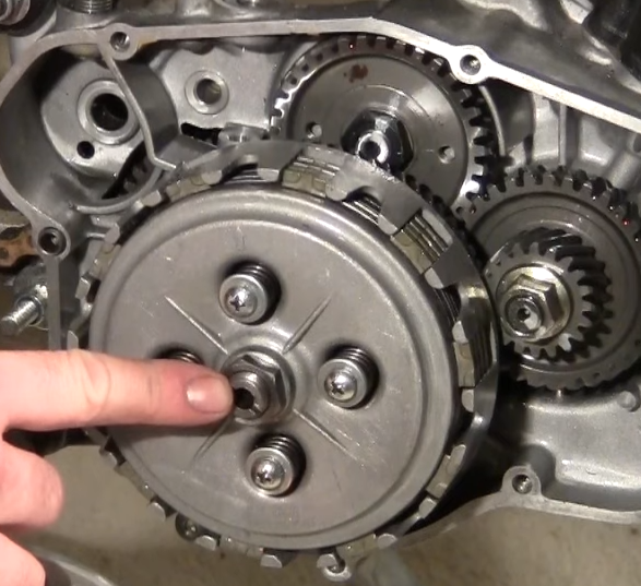

    Melvin68 a dit :
    par contre mon embrayage débraye mal la moto avance un peu et m'a moto ne s'élance pas avec le vent de face ou ne côte. Disque hs non?
    Tu as essayer de tendre un peu plus ton câble ?
  • Oe j'ai essayer de jouer avec le câble. Et mon pot c'est le stage 6 pot bas. Mais même si le carburateur est pas approprié elle devrait quand même avoir de l'accélération la y vraiment pas d'acceleration. Ou très peu. Elle s'élance que sur le plat et c'est très long. Mais des que je peu je vais regarder au disque et tous. Ce manque d'acceleration peut venir de l'allumage ?
  • mars 2022 modifié
    Si tu as déjà tendu au max ton câble est que ça te le fait toujours,
    _ Sur moteur AM6 c'est que la "vis de garde du câble" (image ici), est mal réglé.
    _ Sur moteur Derbi c'est probablement la biellette.
    Et en dernière recourt ça sera les ressorts ou disque d'embrayage.
    Un allumage améliore le couple, mais le fait que tu n'es plus du tout de couple ne proviens pas de ton allumage... Par contre comme j'ai essayer de le dire plus haut, ça peut provenir du kit chaine, si tu es en disons 15*53 sur un cylindre origine ou même petit kit 50, forcement tu aura pas beaucoup d'accélération/couple.
  • Oui je suis sur am6 je vais regarder a cette vis de cable et oui je sais que un 50 faus pas trop luis en demander mais en 13 /55 ça devrait s'élancer c'est  pas énorme. En tous cas merci à toi je vais regarder à tous ça.
