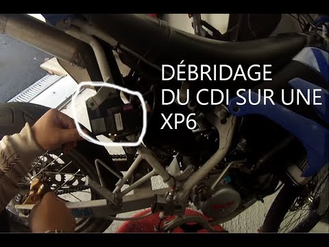

    moi avant j'avais une xp6 de 2007 et le cdi était belle et bien bridé donc j'ai regardé un video sur youtube et il fallait Persée a un endroit et après je prenais 99 en descente avec vent et compteur mais j'ai nun questions j'ai un kit 50 dopler vortex euro 3 avec carbu de 19 dellorto filtre a air quelle transmi irait dessus j'étais en 11/53 mais ca t'irais trop cour j'ai pensé a 14/53 ou 15

    C'est quoi comme CDI exactement qu'il y a sur les XP6 si tu te souviens ? Parce que oui c'est possible, même si je trouve ça plutôt étonnant parce que sur mon ancienne Rieju smx de 2006 j'avais un type Ducati, et pareille sur ma drd pro de 2007.

    si je me trompe pas c'était un pwr 403
  • Lucas710 a dit :
    Ok merci, effectivement le pwr 403 faut soit le percer ou alors le changer par non brider (comme le Polini ou Voca par exemple).
  • tien stv la video pour débridée ton cdi

    oui après faut l'argent jcrois c'est 120€ moi je ne l'est avait pas donc j'ai percé le trou et elle marchait beaucoup mieux après
