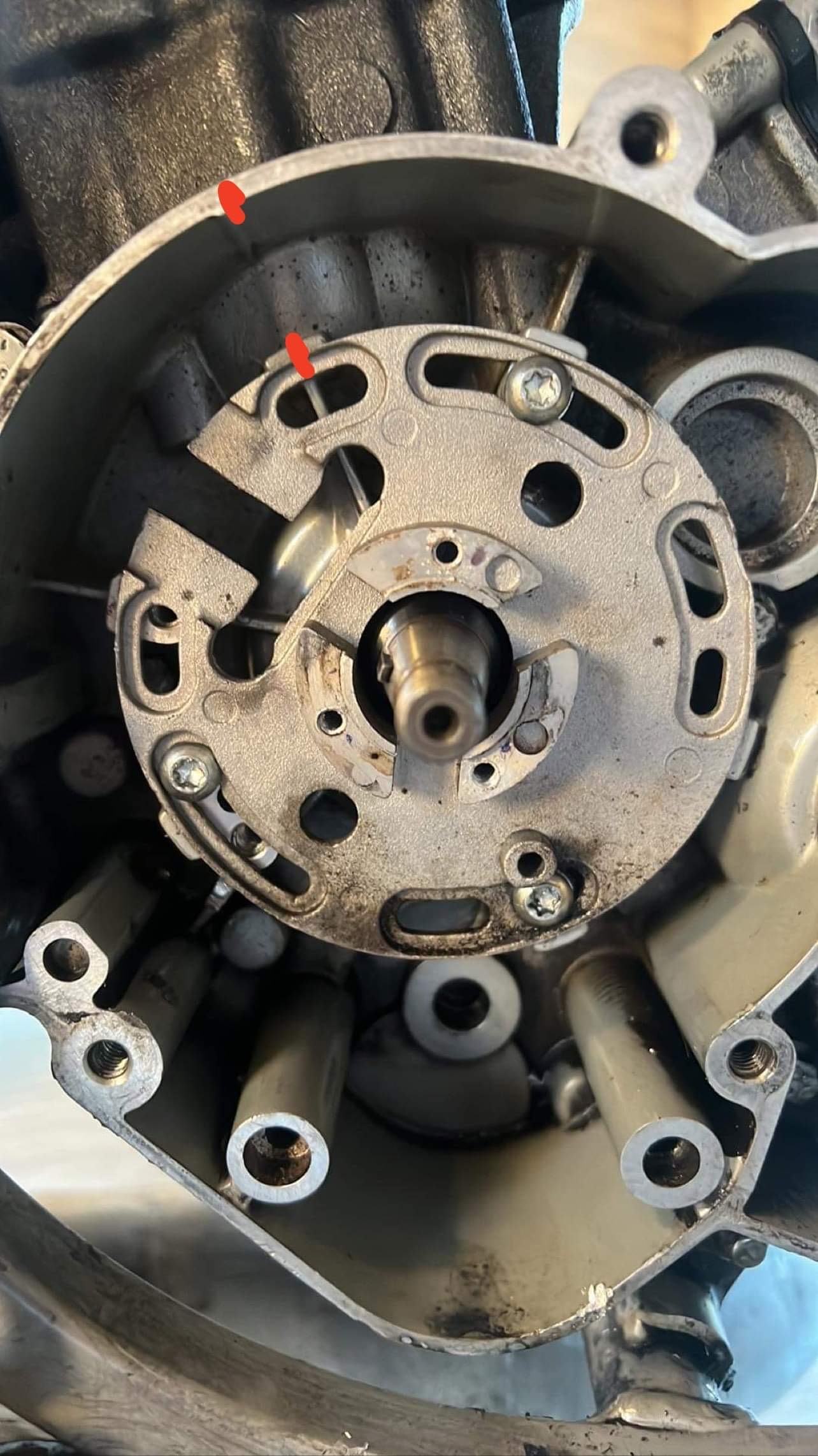

  • Tu as regardé si la came du volant n'est pas cassée ? L'allumage décalé ?
  • J’ai tout vérifier quand j’ai remonter le bloc, allumage d’origine (pas neuf pour le coup..)
    j’ai tout caler comme d’origine, et le rotor est caler avec la clavette..
    et vue la châtaigne que je me suis prit la dernière fois moteur tournant. Je peut dire qu’il fonctionne bien 🤣🤣🤣
