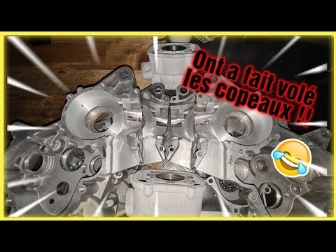

    Sinon si je dois te conseiller quelqu'un pour ta prépra, y'a Aurelien alias zinzinprépration.
     Si jamais tu connais pas et que tu te demande comment il travaille, je te laisse cette vidéo:
    Tu peux le contacter via Facebook:
