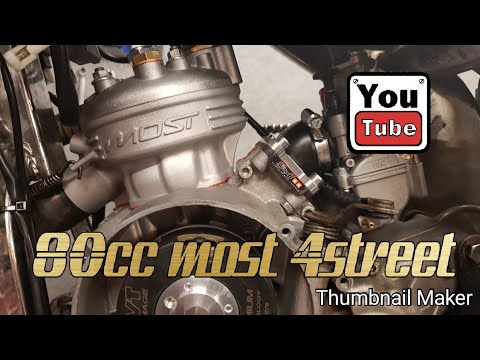

salut a tous , je voudrais monter un kit 80 most mais je ne sais pas quelle config adapter dessus après je fais 40 km par jour donc je ne veux pas trop consommer et est-ce que il est très solide pour faire beaucoup de route .
Yo,Le all-days tu peux en faire avec de l'alu, mais c'est pas ce qui est le plus recommander. Simplement parce que l'alu demande plus d'entretiens que le fonte. En outre un alu reviens plus chère sur le long terme qu'un fonte, parce qu'il faut changer le piston/segment plus souvent.=> 22ch au vilo ≠ 21ch a la route en full stock
- Cylindre: 80 Most
- Vilo: Doppler endurance + Roulement: 6204 C4
- Embrayage: Most racing
- Allumage: MVT premium ou MVT digital direct (peut être rajouté pas la suite)
- Boite a clapet: Top perf v-force ou Malossi vl17
- Pipe d'admission: MVT 24 a 30 ou Most 19 a 28
- Carbu: 26 sunworld + Boite de gicleurs: 125 a 148
- Cornet: Gros Watts 49mm ou Petit Watts 49mm
- Pot: 80 Blaze ≠ 70/80 Voca ≠ 70/78 Krm ≠ 70 Scr RL ≠ 70 BRK
- Kit chaine: 14*53 / 15*53 ou 14*52 / 15*52
- Bougie: BR10eix (en été) et BR9eix (en hiver)
- Pochette de joint carter: Most
- Huile de boite: Ipone box ou Motul 10w30
- Huile de mélange: Ipone samourai
+3000km c'est a risque est pérille.Pour la consommation je dirais vers les 80km en roulant tranquille, en tirant dedans ça sera plus vers les 50-60km.
