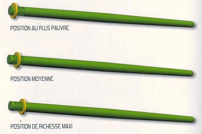

Bonjours ma moto peine à se lancer en 1er
je suis en pignon de 14 , carbu de 17.5 gicleur de 98 et j’ai essayé jusqu’à 110 rien ne change
pot voca
vous penser que je dois m’être plus petit ?

Moi j'ai jamais plus de 85, voir 90 ,mais alors avec un cornet .
Essaie de baiser et met le clip de l'aiguille au deuxième cran ,ça devrais aller mieux
