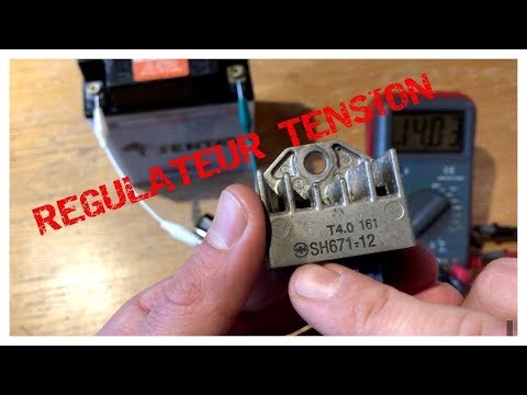

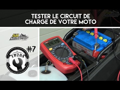

    Ceci devrait t'aider
  • Si ta batterie est décharger ou morte cela explique ton problème. Si elle est encore bonne (charger) c'est ton régulateur.

    Blanc du staror => sur le régulateur pour recharger la batterie.
