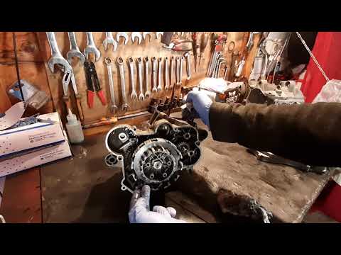

Savez vous s'il existe un moyen de réparer ou du moins d'atténuer le problème des porté de roulements sur derbi ?
J'ai un moteur d'origine qui a ce souci, et flemme de tout redemonter et de trouver un carter en bon état..
Sinon est-ce grave de rouler comme ça ?
Et au pire selon son emplacement Se mettre de travers et casser ....
A toi de voir ce que tu préfères
Le problème j'ai pensé à percer, foutu pour foutu toute façon
Or je ne sais pas comment savoir quel est le bon endroit du roulement
Voilà ce que je pensais faire sinon
Sinon pour percer il faut au minimum démonter le rotor et stator pour voir où tu perce .
Tu penses que ça peut tenir combien de temps ?
Le moteur est d'origine et les roulements ont été changes ya 2500 km à cause de ça, je pensais que c'est eux qui avaient un jeu...
Personnellement ,je ne tenterai pas le coup de rouler comme ça , tu risque d'abîmer en plus ton vilo etc
