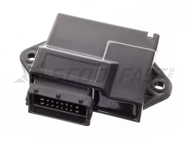

  • Donc si je comprends bien il sera difficile pour moi d'acheter un CDI débridé pour ma moto, il faudra que je joue avec le CDI pour la Débridée.
  • Ca dépend a quoi ressemble ton CDI d’origine.
    Si les prises sont comme le bleu achete le, si c’est comme le noir tu peut normalement le débrider.
  • On dirait le même que les derbi pour en être sur essaye de voir les branchements, si il a 3 cos tu est sauver sinon 🤷🏽‍♂️
