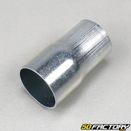

  • La difference entre un pot passage bas AM6 et Euro, c'est le raccord entre le cylindre et le pot. Le moteur AM6 et les moteurs Euro n'utilise pas la même fixation
    Bride AM6:
    Ici y'a un coté qui rentre dans le cylindre et l'autre dans le pot
    Bride Euro:
    Et ici, y'a un coté qui va dans le pot, puis l'autre coté et plaquer contre le cylindre et maintenu a l'aide de vis ou goujon.
