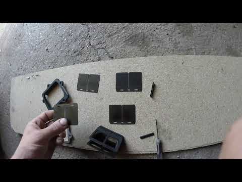

  • J’ai trouver le bout du haut entre les lamelles et le bout du bas entre le vilo et la pipe est ce que vous pouvez me dire c’est des bout de quoi?

    C'est quoi comme boite a clapet ?
    Celui ou y'a écrie "332" c'est un bout de piston...
    J'ai même retrouvé le Piston qui va avec 😆
    Sans déconner,  tu avais ça entre la boite a clapet et le vilo ?
     Si oui, tes bon pour tout démonté !
    PS: avec de la chance le cylindre n'a rien, mais le vilo lui c'est peut être une autre histoire.
